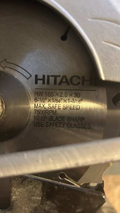

Jag kapade 2 dörrar i helgen och använde en Bosch cirkelsåg med ställbart anhåll på 2 gabondörrar. Bottenregeln tog tyvärr slut, men det var bara att kapa den och limma tillbaka i dörren. Blev ett Per-fekt resultat. Närbild av en Hitachi cirkelsågsklinga med tekniska specifikationer synliga, använd för att kapa dörrar.
