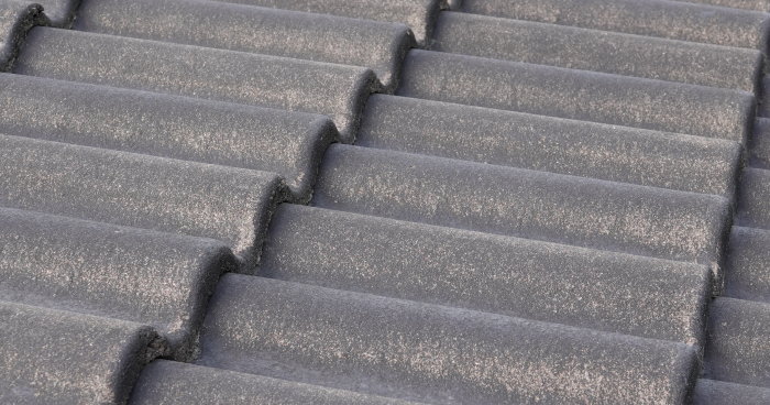

Taket är ca 150 kvadratmeter, pannor är ojämnt slitna (se bilden nedan). Jag hade räknat ut att jag kunde spruta ca 8 sekunder per kvadratmeter (med uppbyggt tryck i lågtryckssprutan) för att 20 liter skulle räcka, jag "tränade" lite på vårt trädäck med vatten i sprutan först så jag skulle få en känsla för takten jag skulle jobba. Enligt produktbeskrivningen, som förutsätter arbete från skylift så skall man arbeta från en sida av taket till den andra sidan så att man slipper ränder. Så kunde inte jag göra på grund av mitt reparbete, jag gjorde halva taket från kant till mitt först (5 liter gick åt) fyllde sedan sprutan på nytt med 5 liter och gick upp och gjorde andra hälften. Jag kanske hade tur, men såg inga ränder på grund av detta.
Betsil ger enbart en lite mörkare nyansskillnad på betongpannorna, och pannorna suger förstås mer där de är slitna mest. I "dalarna" så rinner det ganska ymnigt ner i takrännan när man sprutar, och här ser man också när det torkat att det blir lite vitt kvar av Betsil när det torkat i dessa dalar, men inte störande när man ser från marken (se bilden).

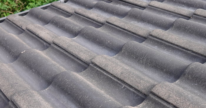

Totalt så är jag nöjd, taket är impregnerat och det ser ok ut. Ytskiktet verkar vara bundet nu, de delar som "mjölade" tidigare menar jag. Nu förväntar jag mig tätare betongpannor och ingen alg och mosspåväxt på många år, vi får se...Bifogar bild på del av det behandlade taket, man ser att det är lite vit beläggning i "dalarna" men som sagt, inget man ser när man kommer ner. Har ingen "före" bild, men det såg näsan likadant ut. Men i fjol innan jag använde Grön-Fri så var det en hel del mossa och påväxt, så skillnaden är stor. Ytterligare ett tips: Det finns olika munstycken till JAPE FRI sprutan, det kanske kan vara läge att använda en med 80 graders spridning istället för det jag använde (110 grader). Jag menar för att få bättre kontroll, speciellt vid känsliga partier nära hängrännor och metallbleck osv.
  • Halva takpannor med mörkare färgton och vit beläggning i dalarna, behandlade med Betsil.
  • Närbild på ett impregnerat betongtak med ojämn slitage och viss vit beläggning i fördjupningarna.

Jag klättrade upp på taket nu idag efter att jag läst ditt inlägg, och jag tycker taket ser helt oförändrat ut. Inte någon påväxt alls (tog en bild med mobilen nyss som jag skickar med). Taket känns fortfarande "hårt", dvs inget som mjölar som det var förr innan jag behandlade. Jag märker inga ränder heller på grund av det sätt jag arbetade (dvs inte hela taket från ena sidan till andra som ju är möjligt med skylift antar jag).
Jag använde Jape Grön-Fri och skrubbade en del samtidigt med borste för att få bort all mossa och lavar. Men eftersom man använder Betsil efteråt (året efteråt för min del) kanske det inte spelar så stor roll vad man rengör med? Jag gjorde ingen stor utredning vilket medel jag skulle använda, men det funkade bra tycker jag men kanske finns ännu bättre som du nämnde.
Jag skrev i första inlägget att jag fick en permanent etsning på ett fönster där Betsil råkade rinna ner från taket. Jag har en poleringsmaskin (för bil-lack), och så köpte jag i våras speciellt polermedel för glas och polerade den skadade fönsterrutan några minuter och vips var skadan nästan helt borta! Så skönt att det gick att göra något åt det, och skulle man ge det 10 minuter till med maskinen så syns det nog inte överhuvudtaget. Men bäst är ju att försöka undvika att man får Betsil där man inte vill, men det rinner ju oundvikligen ner en del i takränna och sedan ner i stuprören, vissa delar av betongpannorna suger bra medans andra inte gör det. Men att det rinner ner genom stuprören en del ser jag inte som ett problem. Men man bör nog jobba med detta en hyffsat vindstilla dag, eftersom man lägger på det med lågtrycksspruta.
