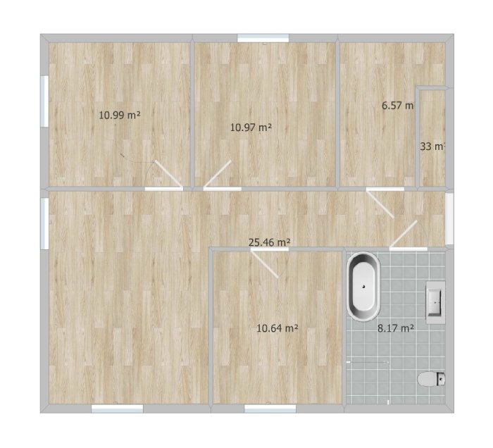

Det ytor jag främst tänker på är dels badrummet vid stora sovrummet. Jag fattar idén med att ”gömma ” toaletten men samtidigt ser det ut att vara en väldigt trång nisch man ska krypa in i. Även avståndet mellan vask och badkar ser trångt ut. Håller med BirgitS att det är att föredra att ha badkaret i familjebadrummet istället för att barnen ska behöva gå genom föräldrarnas sovrum. Men om man behåller badkaret i det andra badrummet hade jag ändå funderat på att bredda det rummet något och minska ner tvättstugan något och istället rätat ut väggarna.
Ritning av badrumsplanering med trång nisch för toalett och litet utrymme mellan vask och badkar.
Den andra delen jag reagerar på är vid sovrummen där mycket yta i framförallt gästrummet blir outnyttjbar. Jag hade flyttat rundor på alla rummen i den hörnan för att få ut mer av ytan. Bara för att testade jag att göra badrummet i denna del stor nog för ett badkar också.

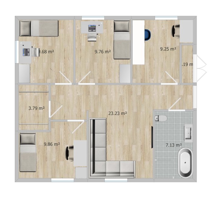

Såg att jag lyckades tappa bort ett sovrum längs vägen men är övertygad om att det går att göra av med den konstiga vinkeln ändå!
Okej, jag kunde inte släppa att jag missade ett sovrum så var tvungen att slänga in ett till…
Ritning av en lägenhet med måttangivelser visande rum och möblering inklusive ett nytillagt sovrum.

Tack för insats. Problemet är att vi rent designmässigt på huset alltså inte vill ha några "vanliga fönster" på entrésidan. Annars hade det gått att lösa på många olika sätt.

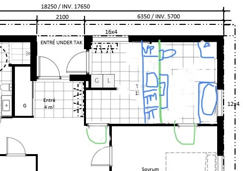

Bantade ned huset något och accepterade ett fönster på entrésidan.
Tänker att vi gör en lösning liknande entrén för detta fönster. Se nedan.

Blev ju snyggt med fönstret infällt i ett extra träparti, den delen av huset ser mycket mer välplanerad ut nu.
Men jag hänger fortfarande upp mig på att badrummet vid stora sovrummet är alldeles för smalt mellan tvättställ och badkar

I korridorer och mellan köksbänkar brukar man ju vilja ha ca 1200 och på den delen ser det ut att vara max 900, så skulle säga att det behövs några dm till för att funka. Lilla badrummet ser dessutom inte ut att uppfylla tillgänglighetskraven (trots rullstolscirkel) för där är inte tillräcklig serviceyta bredvid toaletten (har för mig det ska vara typ 1 m bredvid på ena sidan?) men BirgitS vet garanterat…

Smaken är som baken ;) för mig ser det ut som en nödlösning efter att man har bytt ut en dörr till ett fönster.Sen tycker jag ju att ett allrum är värt mer ljus än det som kommer in genom typ 20 cm hög glasyta.
