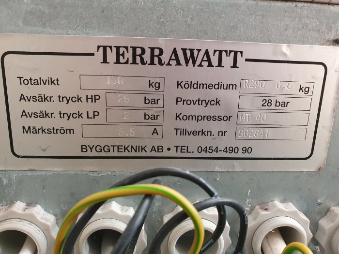

Terrawatt 3,5 värmepump i ett teknikrum med synliga rör, ackumulatortank och ny cirkulationspump.
Elcentral med säkringar och huvudbrytare, etiketter för olika kretsar som värmepump och cirkulationspump.
Etikett på en värmepump med modellnamnet "TERRAWATT" och specifikationer som totalvikt, tryckvärden och kylmedium.

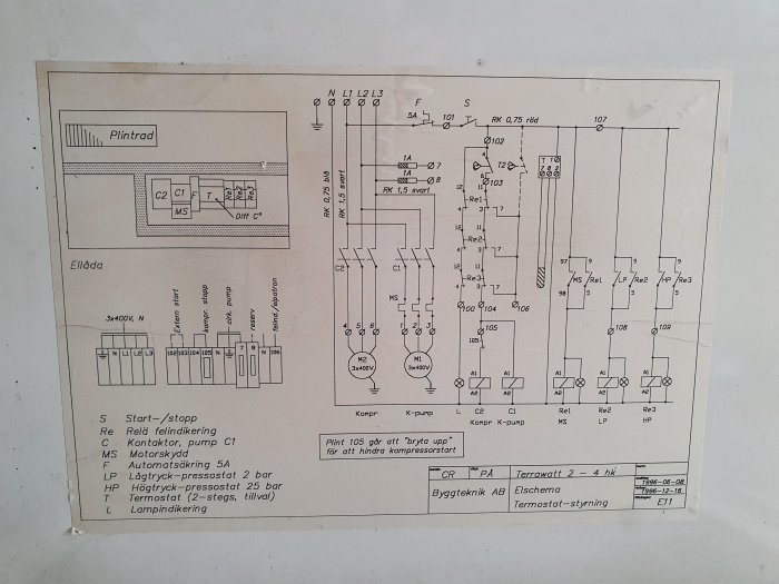

El-schema över värmepumpsstyrning med etiketter och elektroniska komponenter.

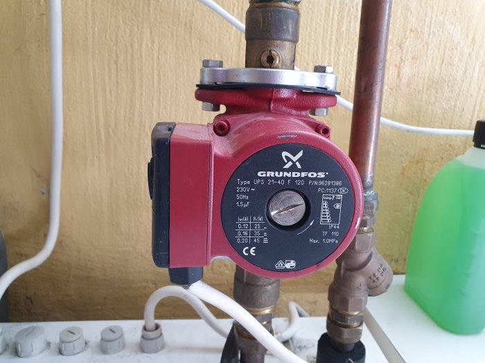

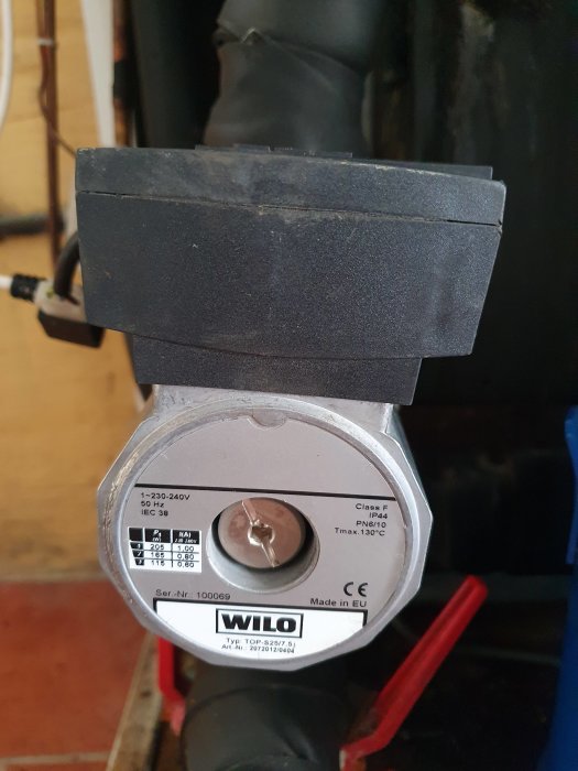

Vilken av cirkulationspumparna bytte man? Har ni mätt och konstaterat att det är spänning fram till pumparna?

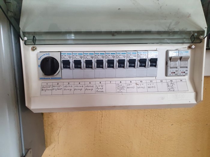

Har ni kollat att det är spänning på alla faser så inte en huvudsäkring har gått?
Den som det står "WILO" på. Han kollade att det var spänning och ström i den gamla cirk.pumpen.
Förlåt, glömde skriva att det var den första säkringen i skåpet på bilden, som är nr 3 "värmepump".
Jag förstår inte riktigt händelseförloppet? Ni bytte en strömbrytare i sovrummet, men kopplade fel så att en säkring till värmepumpen löste ut?
Oavsett vilket så är det inte ovanligt att en huvudsäkring också löser ut om man råkar orsaka en kortslutning, så ett första steg är att kontrollera att det är spänning på alla tre faser fram till värmepumpen.

Det gick en säkring i huvudcentralen (för hela huset), VP har en egen elcentral. Vad jag TROR har hänt, är att en säkring gick i VP centralen samtidigt som den gick i huvudcentralen. Men det är bara en teori.. Eftersom att dem är i olika rum så tänkte jag inte ens på att titta på VPns central. Han sam var här sa att det var L1, alltså en av faserna som brutit. Men vet inte om så är fallet.

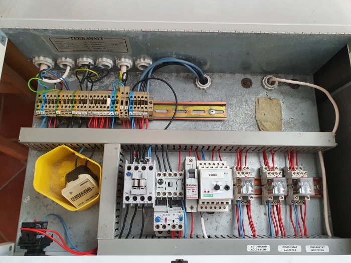

Kollade han om cirkpumparna verkligen roterade? Enligt schemat är köldbärarpumpen 3-fas kan den ha bränts när en av faserna varit borta, därav bytet. De tre säkringarna till värmepumpen borde varit en 3-polig och inte 3 enkla som nu just för att hindra att 3-fasmotorer havererar om en fas löser ut.
Men enligt samma schema sitter det ett motorskydd på köldbärarpumpen så den borde ha klarat sig. Däremot kompressorns motor, den bör kollas genom att mäta lindningarnas resistans för att se om något hänt där så kompressorn inte går med full kraft.
En annan teori är att gastrycket är lite lågt så allt funkar bara det är uppe i temperatur men strular när allt svalnat. Kanske prova starta om så fort pressostaten löser några gånger så saker och ting hinner värmas upp?

Vpn ska inte gå sönder av ett fasbortfall. Motorskyddet till kompressorn lär lösa ut innan.

Vad han sa till mig så verkade det inte egentligen vara något fel på cirk.pump vid kontroll, men det var det enda han kunde tänka som var fel i första hand (pga stopp LP).Tyvärr så är kompressor hermetisk, kan man kolla den ändå? Jag testade att trycka in motorskyddet och då gick det, men vågade inte göra det flera gånger då jag är för osäker. Nämnde det för han som var här, men fick inget gehör.. Ska jag testa att starta om flera gånger då och se vad som händer tycker du?

Jag ser inget motorskydd på kompressorn i schemat.
Inte jag heller nu när jag tittade :)
Trodde det var det som syntes på bilden.

Då kanske kompressorn har ett motorskydd trots schemat. Om det löser ut efter ett tag är nog kompressorn skadad. Man kan mäta lindningarna via dess anslutningskabel. Med avstängt system kan man mäta resistansen på kontaktorns anslutningar. Det ska vara samma resistans mellan alla faser och mycket hög eller oändlig resistans mellan varje fas och jord.
Ingemar O
Det slog mig en sak, den nya cirkpumpen kanske drar lite mer ström än den gamla så motorskyddet kanske behöver justeras. Man ställer in motorns driftström med ratten på vänstersidan av motorskyddet.
P D Svensson
Om det suttit en trefascirkulationspump där tidigare bakom ett motorskydd så kommer skyddet troligen att lösa ut om man bytt till en enfaspump. Vad jag kan se sitter det ett motorskydd där ställt på 0,65 A (?) Det borde vara till cirkulationspumpen i så fall.
