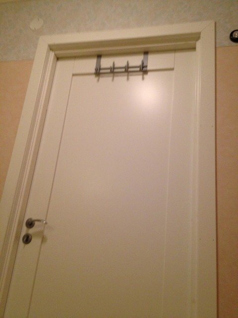

Mmm, storlek ska ju inte ha betydelse men det blir fina proportioner till en spegeldörr t.ex. Kör själv med 55mm till foder och 69mm till golv. Svanhals i taket. ImageUploadedByTapatalk1344625915.809144.jpg
