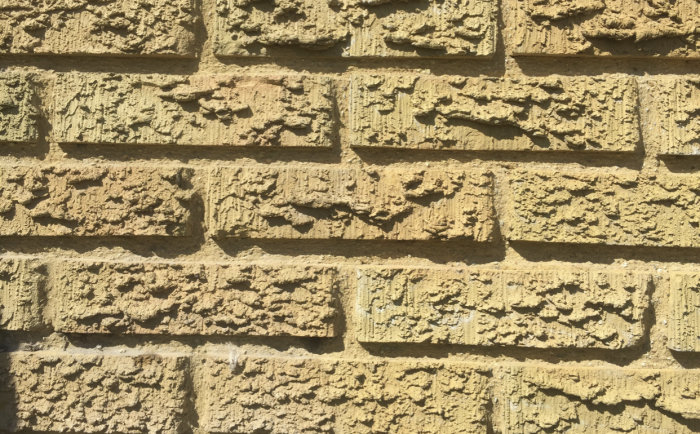

Vi borstade bara bort smuts och spindelväv och målade. Vårt tegel är dessutom som bilden visar, vilket gjorde det ordentligt svårt att få det att täcka. Gick inte att rolla. Fick stå och hand-dutta. Tog 2 dagar.
Att döma av dina bilder ser det ut att gå att rolla, så det kanske går snabbare, typ en dag eller så :)

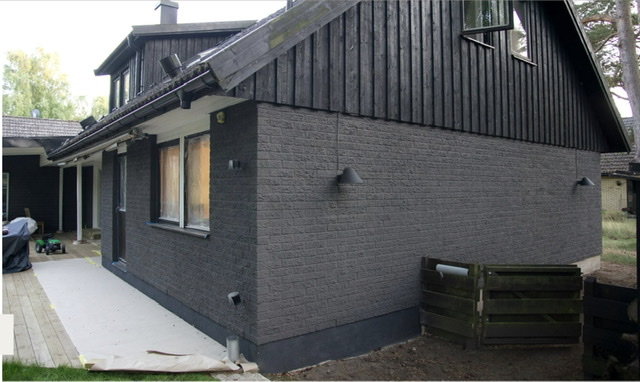

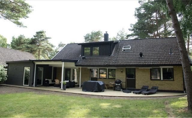

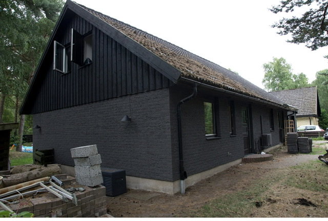

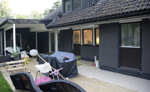

Hittade lite gamla bilder, för och efter. Numera har vi vita fönster och lite annat, men du ser färgen på teglet åtminstone. :)
det var 2013, så bara 9 år sedan. Skulle tro att det ledigt håller i 9 år till dock…
Ett hus med mörkt tegeltak och gula tegelväggar, vita fönsterramar, uteplats med utemöbler och grönskande trädgård från 2013.
Ett hus med svart tegel och vita fönster efter renovering, med en nybyggd trädäck och barnleksaker.
Exteriör av ett hus med mörkgrått tegel och svarta fönsterkarmar från 2013.
Ett hus med nyrenoverad svart fasad och vita fönster, byggmaterial syns i förgrunden.

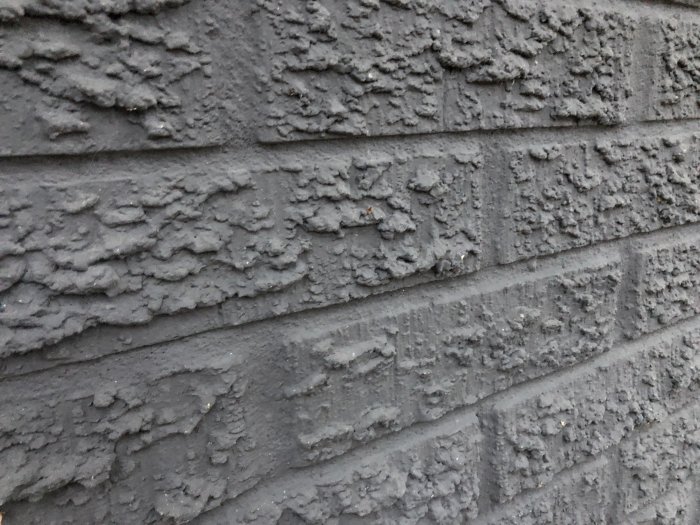

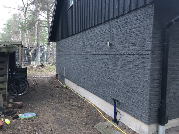

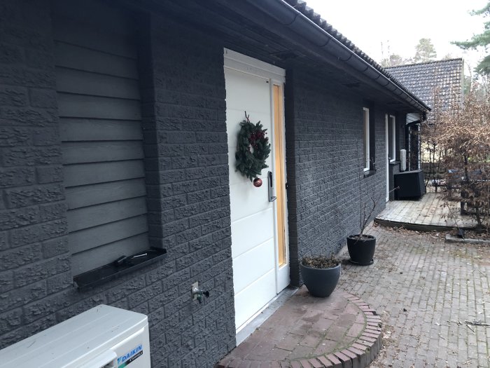

Här är några ”nya” bilder. Färgen håller sig bra. Fasaden är lite dammig av gammalt pollen, så den är marginellt ljusare nu än när den var nymålad. Ej blekt dock.
  • En mörkgrå fasad med stöpt struktur, något dammig men färgen är inte blekt.
  • En husfasad med mörkgrå färg och en vit dörr, något dammig men inte blekt, med en julkrans på dörren.
  • Mörkgrå fasad på hus med tecken på damm och pollendepositioner, omringat av lösa föremål och natur.
Strålande!!:D
