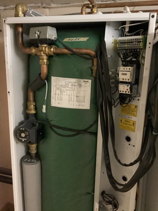

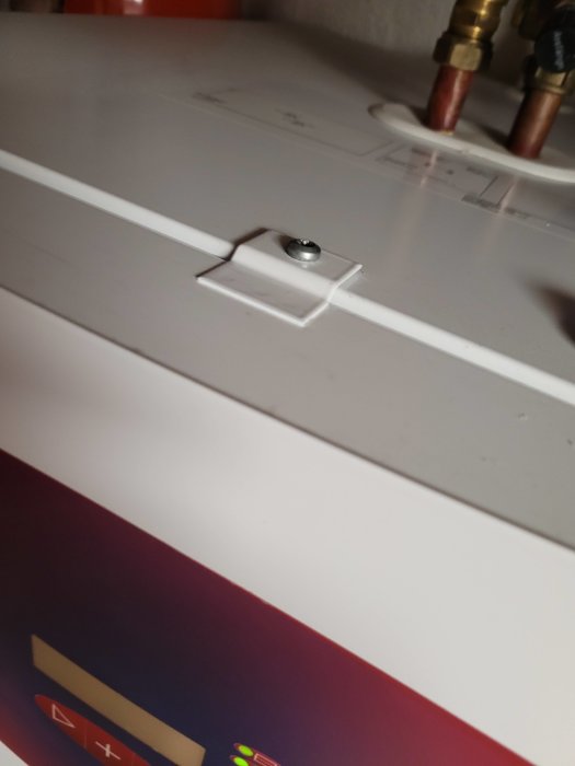

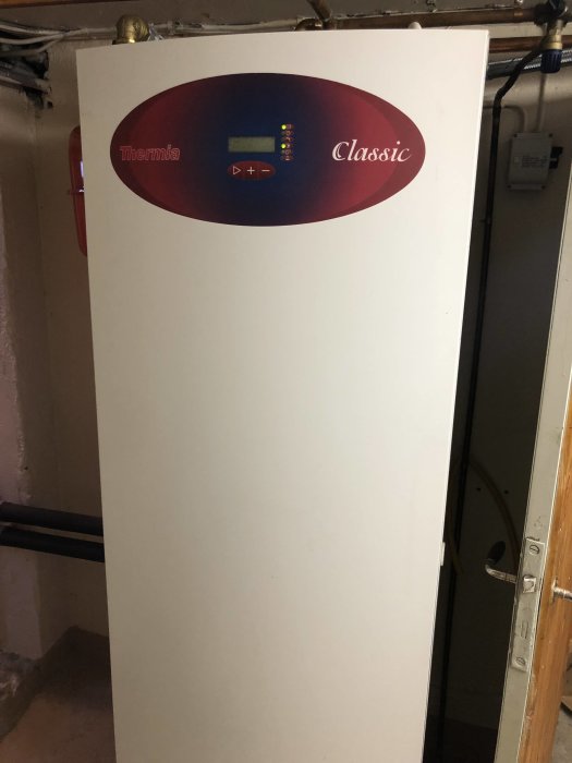

Hur fasiken får jag av fronten??
  • Värmepumpens framsida med en digital display visande status och varumärket Thermia Classic.
Lossa skruv ovanpå och tryck sedan fronten uppåt.
Du bör bryta elen, alternativt se till att fronten aldrig ramlar inåt då det på högersidan sitter delar med spänning åtkomligt.
Med pumpen igång, lyft uppåt och sedan utåt, ställ sedan fronten på höger sida försiktigt, displayen sitter med en rätt lång kabel.

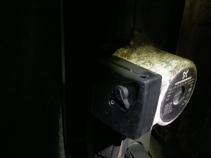

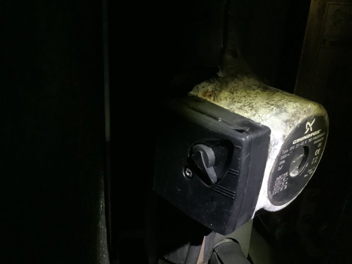

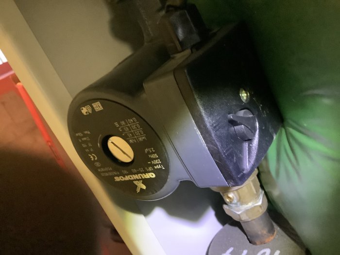

A AndersS skrev:
Hur har det gått, har du öppnat den?
Dina inställningar ser bra ut(y)
hej, nej jag har inte haft möjlighet. Ska göra det snarast! :)
allt är på läge 3?
