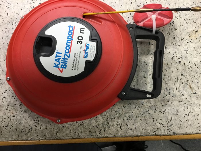

Det här är dragfjädrarnas dragfjäder när allt annat misslyckas.
En röd KATI BlitzCompact kabeldragare på ett grått marmorgolv.
