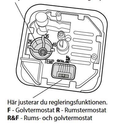

Hej! Jag har en termostat till golvvärmen som inte fungerar som den ska. Den är antingen på eller av, går inte att ställa den på ett värde som den sedan håller. Termostaten är av fabrikatet Ebeco, modell EB-Therm 55.
Ställer man den på kanske 3,5 så går den igång, men sen stänger den aldrig av sig utan bara fortsätter värma trots att temperaturen i hallen blir 25 grader efter några timmar. Då får man vrida den till under 3 så den slår ifrån. Den går aldrig igång av sig själv om man ställer den på typ 3.
Någon som vet vad problemet kan vara?

Termostaten kan använda golvgivare eller rumsgivare. Kanske gjordes det en snabblösning och termostaten använder rumsgivaren som då inte fungera optimalt (kalldrag etc).
Läs igenom manualen om du inte redan har gjort det.
https://www.ebeco.se/sites/default/files/documents/ebt_55_190107_webb.pdf
Illustration av en öppen termostat med justeringsfunktion för golvgivare och rumsgivare.
Bo.Siltberg
Tack för svar, men den är inställd på golvgivare.
Och en golvgivare är installerad på korrekt sätt i golvet?
Hej! Det vet jag faktiskt inte. Men när jag lusläste manualen så stod det att normal inställning är mellan 2-3. Och nu verkar jag ha hittat precis rätt läge för att hålla ca 22-23 grader. Men konstigt att den kan ställas in mellan 1-10 men normalt ska den vara på 2-3 för att ge 22-23 grader. Vem fasiken har på högre då? Om man vill ha tropiskt inomhus eller?
