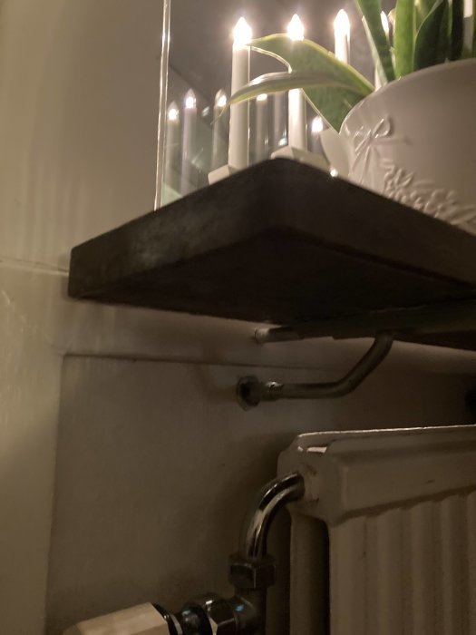

Har precis fått nya fönster monterade som har bredare foder än de äldre. Det gör att jag misstänker att regeln som fönsterbrädans konsol tidigare var fäst i numera är bakom fodret. Märkena som syns på bilden är alltså inte där konsolen skruvats in utan där själva stöddelen låg emot (den typ av konsol).
Hur hade ni gjort? Fäst konsolen genom fodret eller finns det någon annan uppenbar lösning?

Är det en trävägg så borde de finnas fler reglar, ev lodräta

Der verkar vara gips och jag har högst amatörsmässigt knackat för att se om jag kan hitta reglar men kan bara tydligt identifiera de som går lodrätt på sidan av fönstret. Däremot så behöver konsolerna sitta tätare varandra ca 40-50 cm. Ska hålla upp en ganska tung stenskiva
Skruva en snygg panelbräda över de reglar du hittar. Sen fäst konsolerna på valfritt avstpnd

Du har en liggande regel som fönsterkarmen vilar på du får skruva i den eller i fönsterkarmen ev. Får du lossa fodret så du kommer rätt o inte hamnar i sprickan mellan karm o regel att bara skruva i fodret utan något bakom håller inte

Ja precis. Där fodret sitter nu var där konsolen var placerad i väggen förut så ganska säker på att den liggande regeln är prick där under.

Känns som en smidig lösning om den funkar! Du menar att jag då skulle fästa brädan i de lodrätta reglerna på sidan av fönstret och sen bör brädan hålla för att sätta upp konsolerna i? Då antar jag att skruven först går igenom brädan men sen också in i gipset. Annars behövs en ganska tjock bräda. Eller behöver brädan motsvara konsolskruvens längd?

Så här ser det ut hos mej jag tror att du hade ett hål in i den gamla karmen håll konsolen intill o borra i fodret o in i karmen går inte det får du sänka konsolen så du kommer i regeln du kan ev. Palla under med träklossar på konsolerna för att komma i rätt höjd med hyllan. Förslaget med en bräda går inte med dina konsoler då får du byta till en modell med flera skruvar på väggen

Finns massa andra konsoler som skruvas fast med fler mindre än en stor
