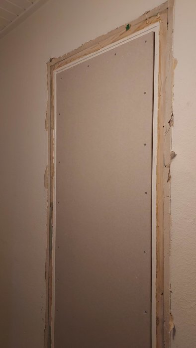

Hej Jag har byggt igen en dörr med spånskiva och gips. Dörren sitter kvar under. Innervägg. Nu är det glipa mellan gipsskivan och dörrkarmen som jag vill fylla igen. Glipan är 2cm djup och som mest 5mm bred. Har gipsbruk eller ska jag fylla med typ tidning och trälim innan jag spacklar? Vill ju undvika spricka jag tänkt tapetsera eller måla sedan.

  • Inbyggd dörr täckt med spånskiva och gips, synlig glipa vid dörrkarmen.
  • Glipa mellan gipsvägg och dörrkarm, där gipsbruk är applicerat för att fylla i 2cm djup och 5mm bred öppning.
Sitter gipsskivan i dörren?
Är dörren fastskruvad i karmen?
Sitter karmen som gjuten i väggen?

Dörren är stängd och handtaget borttaget, satt fast två reglar i dörrfodret/ karmen
Antar att det är tänkt att spacklas över dörrkarmen för att få en jämn slät yta mellan vägg-gips och den nya gipsskivan och att denna fyllnad ska förhindra spacklet från att gå ner i springan?
Då går det bra att dreva eller använda ngn form av list.
Även om dörren är 100% fixerad vid dörrkarmen så den inte kan röra sig så är det ändå en bred skarv över trä som är känt för att röra sig med luftfuktighetens variationer över året. Därför är jag skeptisk till att det går att undvika att tapeten med tiden spricker där.

Det där kommer spricka oavsett hur du fyller skarven.
Är det en jättelång vägg? Det bästa är nog att gipsa hela väggen. Men då ryker ju såklart både golv och taklister, plus att du får problem med eluttag osv.
Hade det inte varit lättare att ta bort karmen helt?

tjena
glipan mellan gips och karm kommer spricka
glipan mellan karm och puts kommer spricka
De du ska göra för att inte få de att spricka är att köp pappersremsa, limma dit dom med våtrumslim
jag hade gjort i följande ordning:
skör rent allting så inget buktar ut (blir bulor annars)
spackla gliporna 1 ggr
limma dit remsorna
spackla ut remsorna tunnt 2-3 ggr den färdigt för att slipa och måla/tapetsera
mvh målaren

Tack :)Då behöver jag inte fylla upp hela djupet. Inte remsa med nät utan pappersremsa alltså?

Hade tänkt medium spackel och glasfibernät.Jo det hade säkert varit bäst att ta bort hela karmen, men nu ser eventuell nästa ägare att det var en genomgång där. Dörren sitter nu inne i en garderob

Tack för tips. Hört att renoveringstapet kan fälla mycket fibrer. Tror jag ska dreva och spackla och sedan glasfibernät och sen spackla igen flera lager. Det är en innervägg så förhoppningsvis inte lika hög fuktighet. Funkar det inte så lägger jag renoveringstapet. Mvh Susanne

Ja, det måste absolut till något mer utanpå när spackling är gjord. Limma t ex glafiberväv utanpå före en spackelvända till.

yes pappers remsa är överlägset de starkaste, Använd inte glasfiberremsa, större risk den spricker
