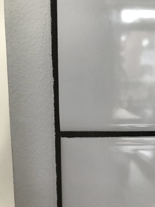

Ledsen för segt svar! Här kommer lite bilder på olika avslut.
I köket har vi mörk fog (antracit) och kände att en fin blank kant inte skulle passa in. Därför blev det en kant av fogen som snyggt ramar in kaklet och köket.

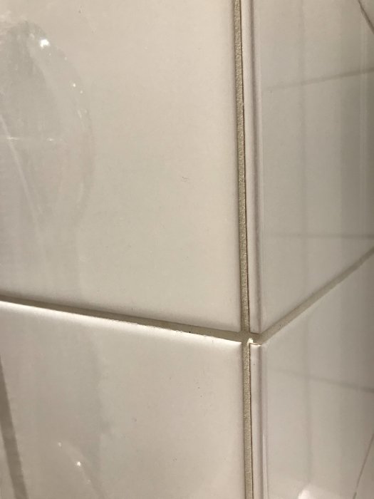

I badrummet har det kaklats runt en stam med glaserade hörn. Tycker det passar bra här i och med den ljusa fogen. Ett alternativ hade varit någon form av list för att täcka hörnet, men det kanske inte skulle passa bra hos dig med avslut mot vägg?
Kakel i kök med antracitfärgad fog som skapar en snygg kant och ramar in kaklet.
Vit kakelvägg med ljus fog och glaserad hörnkant för ett snyggt avslut.
