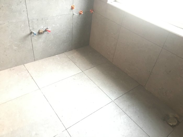

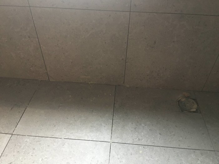

Vi har 60x60 plattor på både vägg och golv. Vår plattsättare har inte matchat fogen och påstår att det är på grund av golvbrunnen.
Hur ser ni på detta? Råd och hjälp snälla.

Ja skulle be han göra om
framför allt pratat me hen innan dom börja lägga plattorna
ser även en skarv vid fönstret eller ser man blyerts streck att kapa efter
Hej, tack för hjälpen, det är blyerts.
Problemet är att hen gjorde väggarna först och då märker man inte felet, det var först när golvet lades som man märkte det, vi förutsatte att hen skulle lägga dem symmetriskt.

Men vafan, sådär sätter man inte plattor, ser ju inte klokt ut! Det där får göras om.

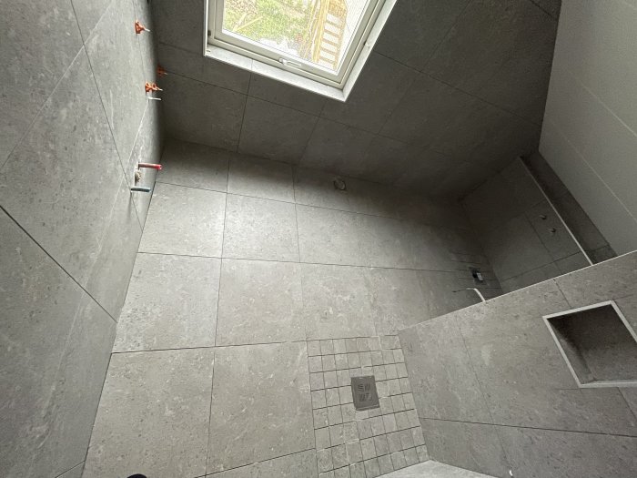

Hur ser det ut vid golvbrunnen?
Så här ser det ut.
  • Gråkaklat badrum under renovering med synliga rör och inbyggd nisch.
surris
Ser ut som det skulle gå fint att få fogarna i liv men det hade blivit lite småbitar på golvet då.
Frågan är om plattsättaren mätte in både golv och väggar för att få den snyggaste lösningen innan hen började med väggarna.
Det är inget generellt krav att linjera vägg med golv dock blir det snyggare, du borde gått igenom hur du ville ha plattorna innan arbetet, nu är det för sent.
Enda möjligheten är att lägga ett nytt lager på tex golvet annars blir det riva hela badrummet skulle jag tro då tätskikt ryker vid rivning av plattorna.
Dock kommer plattsättaren troligen inte stå för kalaset.
Det blir allmänt fult med så stora plattor på mindre ytor. Det är mycket enklare och mer tilltalande med lagom stora plattor (t ex 30x30) så kan man anpassa bättre.
Uffe A
allmänt fult??? känns ju som plattstorleken är smaksak. Allmänt kan man nog säga att det är inne med stora plattor oavsett storlek på rum. iaf om man skall lyssna på kakelbutikerna.
ju mindre fog desto snyggare är min devis :)
