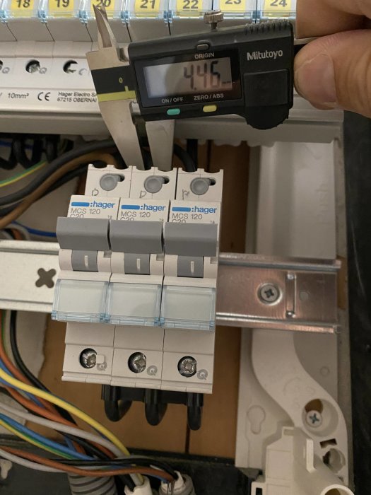

Nu har vi flyttat in och jag har undersökt förutsättningarna lite mer noggrannt för projektet!

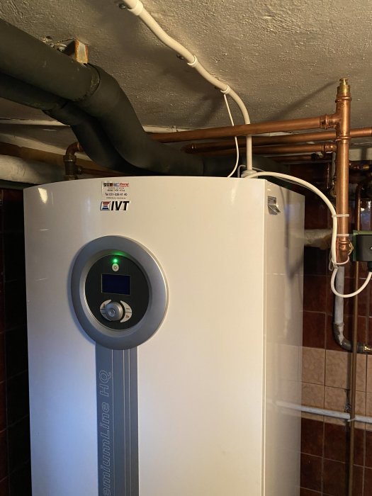

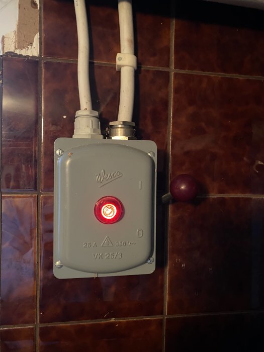

Det finns ett pannrum (bergvärmepump) i källaren som har en egen ny dragning från huvudcentralen. Denna kabel är avsäkrad med 3st 20A säkringar (varför ingen 3-fas säkring undrar jag?).

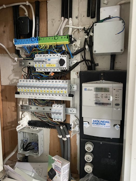

Min tanke är att använda denna kabel som matning till en ny (parallell/under)-central som får sitta i pannrummet. Denna central får då mata bergvärmepumpen och laddboxen (och i framtiden eventuellt ett spa-bad).
Våra huvudsäkringar är 25A och mina funderingar är om jag kan göra på detta vis och koppla denna direkt på matningen. Avgörande är ledararean på matningens kabel.
Jag är osäker på kabelns dimension, men den är rejält grov, en femledare (EKKJ?). Utvändigt mått är ca 16mm och de individuella ledarna har 4,5mm diameter utanpå isoleringen. Kan man av detta dra någon slutsats om ledararean? Jag som lekman gissar på 6mm2.
Se bilder på kabeln i båda ändar nedan. Centralen har jag tänkt sätta där säkerhetsbrytaren till bergvärmepumpen sitter idag. Kan en trefassäkring anses ersätta en säkerhetsbrytare eller behövs både och?

[bild] [bild] [bild] [bild]
Du kan troligen läsa på den vita kabeln vad det står för area. Förutsatt att du mäter på isoleringen låter det som 4mm2, verkar den mindre än det andra interna kablaget i centralen?
6mm2 hade varit att föredra, du kan inte låta det sitta avsäkrad då?
Du måste i vilket fall räkna på det hela då säkringen kanske bara utför kortslutningaskydd nu, men en ny lösning kan dessa även behöva utgöra överlsatskydd?
Har du hört talas om El-Vis eller El - Dimm?
Ser inte ut att finnas någon märkning alls på kabeln, konstigt nog. Kabeln är klamrad synligt i källartaket och är uppskattningsvis 8 meter lång.
Jo, den kan vara avsäkrad men hade ju helst sett att undercentralen fick hela huvudsäkringens utrymme!

Förstår inte alls hur du menar här? Bergvärmepumpen och laddboxen kommer få varsin 3-fas säkring i nya centralen. Får undersöka vad bergvärmepumpen behöver men laddboxen får 16A med C-karakteristik.

Det finns en märkning på kabeln, men den kan vara svår att upptäcka. Känn med fingrarna och använd ficklampa som ger motljus/sidoljus. Dina mätningar av diametern tyder på 6 mm² men det kan lika gärna vara 4 mm² eller lägre beroende på hur gammal kabeln är. Det är osannolikt att nuvarande kabel dimensionerats "på håret" för att klara nuvarande BVP men man vet aldrig.
Med 15 meter till garaget kan 6 mm² tumregelmässigt kopplas in mot 25 A. Men det är alltid bra att kontrollera detta, t.ex genom att mäta förimpedansen vid sin elcentral i huset, eller i garaget, eller fråga nätägaren. Det är också viktigt att kabeln är i bra skick.
Visst går det bra med MK eller RQ i slang också om du vill. Styrledningar till effektvakt läggs då i en egen slang om det behövs.
Men om du nu ska köra BVP + elbil + spabad så måste du ju räkna lite på detta. 6 mm² räcker till ca 20-35 kW beroende på förläggningssätt så 25 A går bra men kanske inte mer.

Kabeln verkar ju modern om det är den med ledarfärger brun, svart och grå. Mycket osannolikt att det är annat än 6 mm2 också med tanke på diametern. Man kan nog säga att det är uteslutet att man krånglat med ovanlig och svåråtkomlig 4 mm2 kabel här.

I bilden med säkerhetsbrytaren så ser det ut att finnas en märkning på vänster kabel i bildens övre kant. Men det kanske är utgående kabel?

Elen är totalrenoverad för mindre än 2 år sen. Bergvärmen installerad i oktober 2020 så vi kan utgå från att det är en modern kabel. Det syns att den är ny också.

Ja det är utgående till bergvärmepumpen. Den är betydligt klenare för övrigt.

Tack för ett utförligt och bra svar!
Kabeln är klamrad i ett hörn så den är inte så lätt att känna eller se på överallt.
Förutsättningarna har ändrats lite tack vare kabeln så undercentralen får hamna i pannrummet istället för garaget som var tanken från början. Blir dessutom enklare och närmare med utgående kabel till laddboxen härifrån.
Vad gäller överlast så tänker jag inte säkra upp mer än 25A. Skulle det vara så illa att huvudsäkringarna inte orkar med så får jag helt enkelt låta bli att ladda bilen de kallaste dagarna. Eller slå av spabadet. Kommer lägga med en datakabel ut till laddboxen för att vid behov installera effektvakt (boxen jag har stödjer det).

Det låter som det troligen är en 6mm2. Detta behöver du kolla upp.
Vad står det i gruppförteckningen?
Har den biledare?
Är isoleringen gjord av PVC, PEX eller HFFR?
Kan du mäta diametern på själva koppar? Är den solid ledare eller flerkarderlig?
En effektvakt låter vettigt, inget som säger att det inte kan gå.
Antar din plan är att lägga befintlig kabel bakom dina huvudsäkringar.

Finns ingen gruppförteckning.
Gissningsvis PVC men inte helt lätt att veta.
Det är en femledare utan biledare.
Det är en flerkardelig ledare. Inte mångkardelig utan kanske 10st (har inte räknat).
Ja, hela tanken här är att lägga den direkt bakom huvudsäkringarna.
