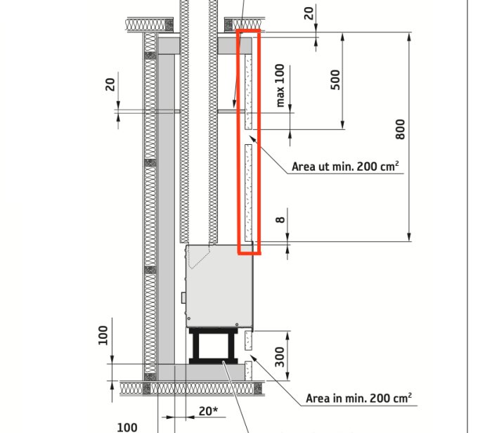

Hallå kollegor! Jag blir inte riktigt klok på vissa saker, jag har läst och sökt i forumet men hittar inget klart och tydligt svar av vilket material jag ska använda min utav. Jag har rivit våran öppna spis och kvar står murstocken naken.
Nu är det så att jag ska montera in en insatskamin i den och sedan klä in den med något lämplig material så väggen blir slät längst hela hallen.
Läser man manualen till kaminen så ska det vara 8 mm spel mellan icke brännbart material & kaminen,
Sida 7: https://www.kaminbutiken.nu/images/produkter/kassetter/contura/iav_Contura_i6_se_.pdf
Tänkte göra det smidigt för mig att slippa hålla på med puts och tegel för att istället använda mig utav stålreglar och någon typ av icke brännbar skiva.
Så min fråga är: Vilken skiva ska jag köpa?
Ha de gott!
  • Installationsritning för insatskamin med mått och detaljer omkring icke brännbart material och utrymmeskrav.
