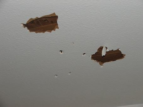

Hur lagar man det här? Taket är från 40-talet, målat med okänd, förmodligen ganska ny, färg (rollad, skulle jag tro).
migro
Jag skulle prova med makuleringspapper och brun skyddspapp, med rivna kanter. Prova makuleringspapper först och se om det håller, då kan du med lite tur få en näst intill osynlig lagning.
