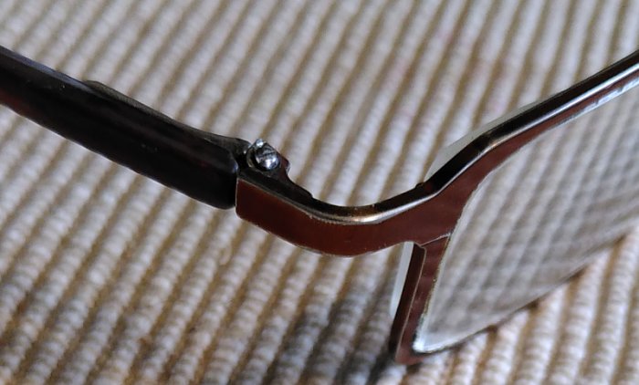

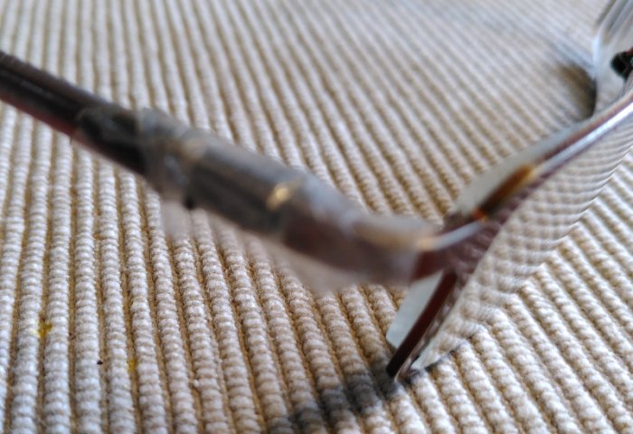

Ett par glasögon som jag använt dagligen, osäker på hur länge men minst 15 om inte 20 år nu. Det billigare paret av et "köp två, få det billigare paret gratis"-erbjudande. Skruven till ena skalmen har trilskats i många år, grundproblemet är att gängan är paj längst ner så den vill komma ut.
Problemet blev värre och värre sista månaderna så den fick en tillfällig lagning med klar kontorstejp.
Det förstår vem som helst att laga saker med tejp är en billig nödlösning.

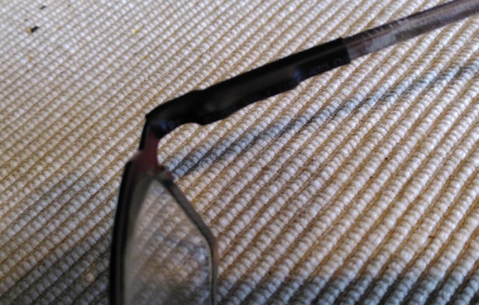

Så, fram med det tunga artilleriet, Kjell & Companys sortimentlåda med krympslangar. Blev faktiskt riktigt bra och det känns som ett par helt nya glasögon nu när de inte sladdrar så dant. Satte en bit krympslang på andra bågen också även om den var i ordning, så att det är moderiktigt symmetriskt. Visserligen innebär detta att bågarna är stelopererade och inte längre går att vika ihop men jag kom inte på något tillfälle då jag verkligen måste vika ihop dem.

Krympslang med lim? Själv brukar jag pilla i lite gänglåsningsvätska (Loctite 243) i trilskande skalmskruvs gängor.

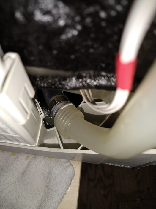

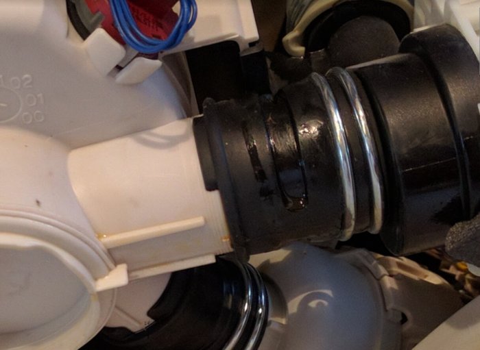

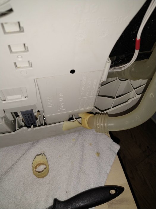

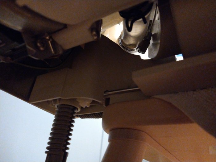

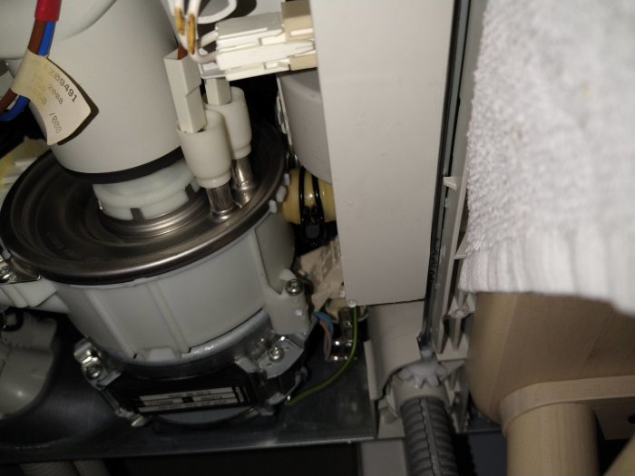

Har precis gjort hlr på min Miele diskmaskin. En 5 cm lång slang var helt som tuggummi.
Fick montera isär väldigt mycket men kunde sedan byta till en ny slang från Bauhaus för 16:-. Märkte att det var väldigt viktigt med bra slangklämmor, rätt storlek och kläm runt hela ett måste.
Man kan ju tycka att slangar i diskmaskiner borde vara lämpade för användningsområdet, men det verkar snarare vara tvärtom. Jag fick byta en bit gummislang i vår gamla Electrolux-maskin, den var hyfsat gedigen förutom ett försänkt spår med betydligt tunnare gummi. Givetvis var det där den läckte.
Dessutom fanns inte bara slangen som reservdel eftersom ena änden på den var fastlimmad i bottentråget. Hade säkert gått att lösa ändå men jag reparerar helst med originaldelar.

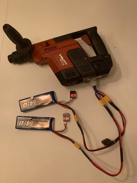

Har en Hilit TE 5A slagborr med NiCad batterier som var helt slut.
Så började kolla runt efter nya batterier, jodå det finns batterier att köpa. Dock inga NiCd utan Ni-MH.
Bra tänkte jag tills jag upptäckte att jag har gen.1 laddaren som endast funkar till NiCd....
Så började googla runt, hmm det finns en laddare som funkar till både och
Sen såg jag priset + att jag behöver en extremt sällsynt adapter för mina BP72 batterier...
Så nytt batteri + begagnad laddare med adapter = 1500-2000kr....
Så jag beställde 2st LiPo 3Sbatterier från hobbyking + en laddare och batteri alarm från amazon.
Själva jobbet att konvertera batteripacken var inget problem. I org. packet så sitter ett stort pack med batterier men det är egentligen 2st separata pack på vardera 12v.
Så nu är maskinen som ny kapacitetsmässigt (ännu bättre kapacitet faktiskt)
Och maskinen blev bra mycket lättare med en extern pack.
P.s detta ”hacket” kan man göra på de flesta batteripack.
Kanske inte jättesmidigt med separat batteripack till en vanlig skruvdragare men till denna blev det perfekt att ha batterierna i snickarbältet och att den blev sååååå mycket lättare.
D.s har satt alarm/buzzers på vardera batteri så när spänningen sjunker till mitt inställda värde så tjuter de. Då vet jag att det är dags att ladda och batterierna tar inte skada av att ha blivit urladdade för långt.
Det som kvarstår är att skriva ut batterihållare med plats för alarmet/buzzern i petg med min 3d skrivare
