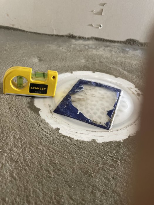

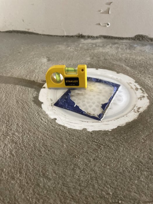

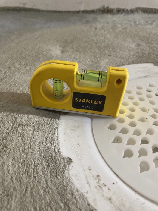

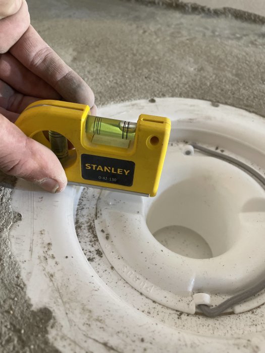

Hej! Golvbrunnen har hamnat snett vid ingjutning. Blir detta ett problem om fallet i övrigt är korrekt? Ska bli våtrumsmatta på detta sedan. Ska jag spackla upp kanten fram till fläns där mattan kläms fast sedan eller är detta ett ok utförande? Riskerar vatten annars att bli stående här i bakkant?
Sned golvbrunn med vattenpass som visar lutningen och spackel i ett pågående våtrumsprojekt.
Golvbrunn inspäcklad i betong snett med våg vid sidan för att visa nivån.
Ta bort skyddslocket på brunnen, den bygger en del.

Som sagt, ta bort skyddslocket då det är "buligt" och sedan lägger du passet från flytspacklet fram till flänsen på brunnen, alltså precis där plasten börjar!

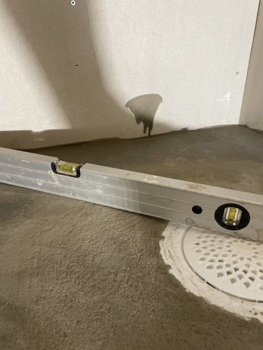

Ett litet större vattenpass hade ju inte heller varit helt fel;)

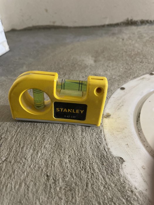

Jo det lilla vatttenpasset använde jag för att mäta lutningen på brunnen specifikt. Den lutar ju alltså ”bakåt” men i övrigt så är ju fallet på själva spacklingen bra, så frågan är om det kan bli ett problem eller om vattnet ändå kommer rinna ner fint i brunnen

Till brunnen är fallet bra

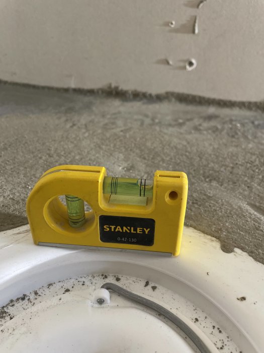

Bild på passet fram till flens
  • Gul Stanley vattenpass kontrollerar ytas planhet nära vit flens på ett skarvat betonggolv.

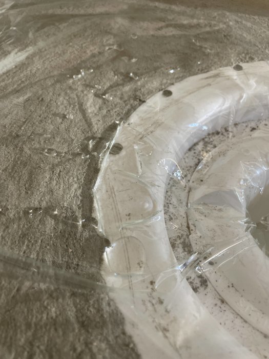

ta lite glapack/plastfilm och lägg över området. häll lite vatten och se vad som händer.

Nej jag har anlitat mattläggare men vill ju inte att han kommer hit och säger att fallet är fel för då spricker tidplanen
En liten mängd vatten lägger sig på denna kant. Våtrumsmattan är ju dock desto tjockare än gladpack. Kan den jämna ut skillnaden eller ska man försöka spackla närmare kanten för att säkerställa?

Sånt spacklar nog mattläggaren när han kommer,är det bara fall åt rätt håll på golvet blir det nog bra.
