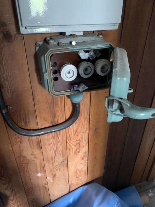

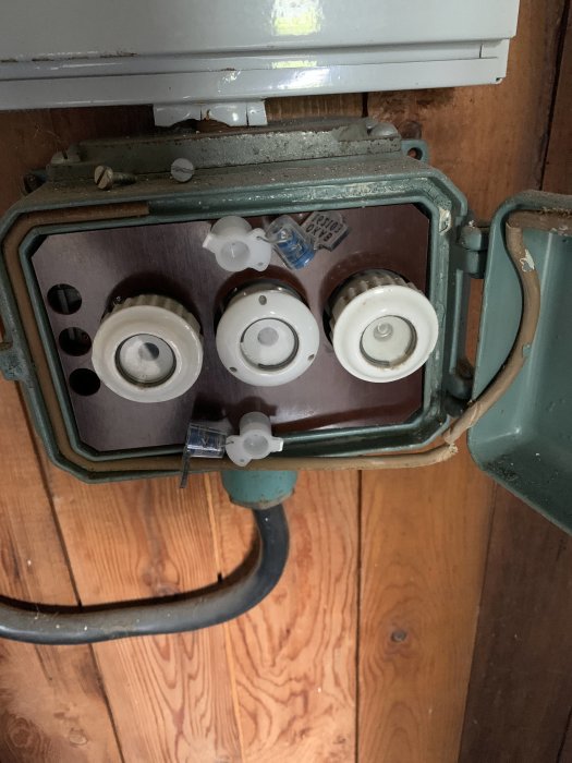

Vad har du för huvudsäkring?

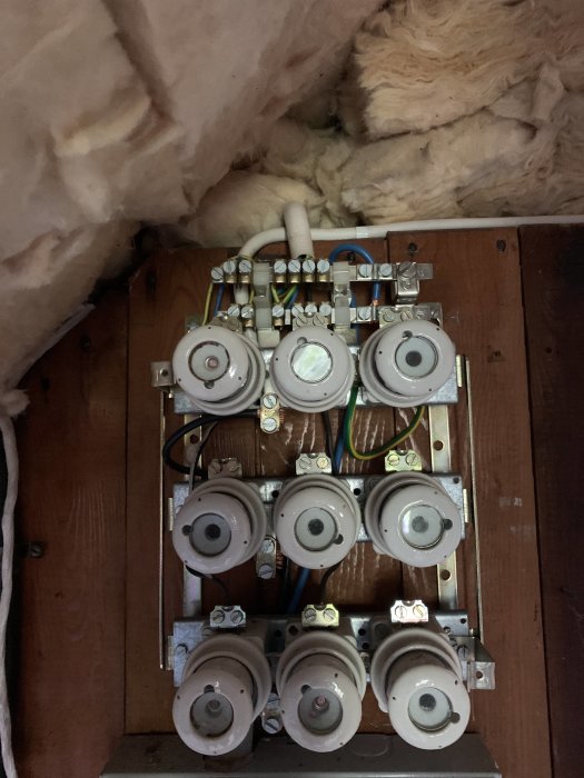

jo där verkar vara 3 fas 3X25 såg jag nu , såhär ser det ut generellt, o kag behöver bara till vanliga uttag , en spis 230 o en varmvatten beredare så vad gör jag bästa här?

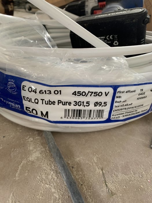

har en 3g1,5 kabel hemma o skulle helst vilja använda denna i första hand om så går..

Du kan sannolikt använda den kabeln om du drar ut tre separata grupper. För att vara säker måste du göra en korrekt kabeldimensionering. Hur du gör det kan du hitta här på forumet.
Jobbet är auktorisationskrävande och det är således olagligt för dig att göra det själv. Så var det sagt.

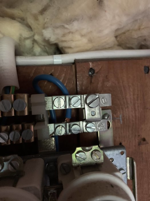

2 frågor ,, första är där finns bara 1 st 16 amp på dom 3 huvudsäkringarna , räcker detta till det jag vill ha? eller måste där sitta 3x 16?
sedan så är där ju 3 fas in i skåpet 3 svarta och en blå kabel lite större kablar dock så ser jag att den blå är kopplad på jordfelsbrytare plinten som ni ser på bilden av tidigare elektriker ,, varför och är den label ej 0:a är det jord?
tacksam för svar
