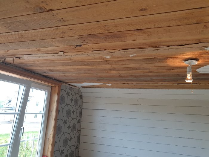

Tänker öppna upp taket i sovrummet och ha snedtak upp i nocken. Takstolarna är idag 130 mm. Hur hade ni gjort med isoleringen.
min tanke:
30 mm luftspärr (beg takstol)
100 mm isolering (bef takstol)
220 mm påbyggnad takstol. Antingen följa bef takstol eller sätta de nya tvärs över (Längsgående)
ångspärr
glespanel
skivor.
rayab

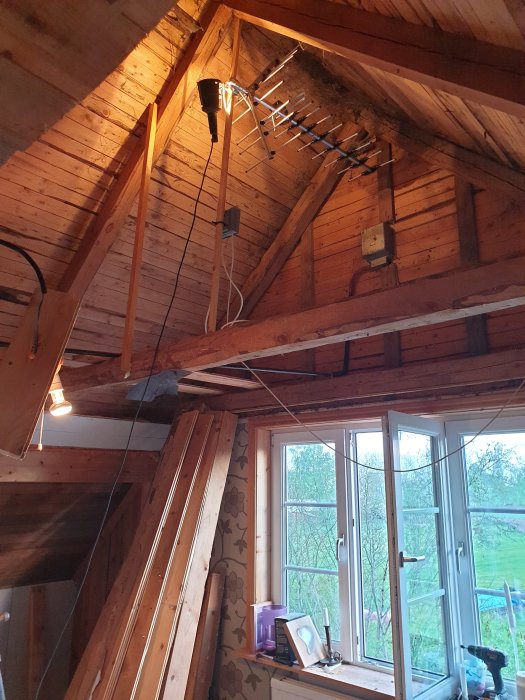

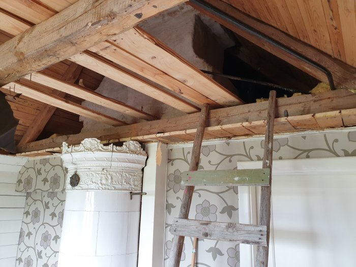

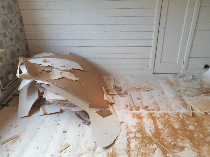

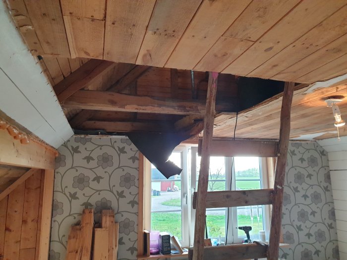

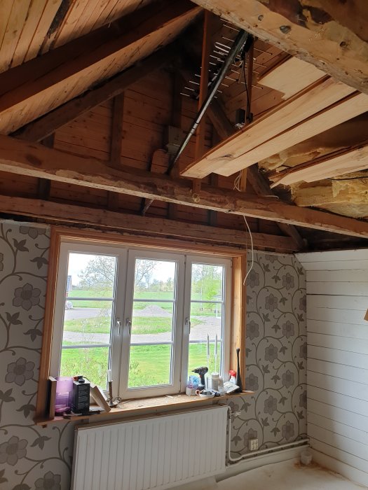

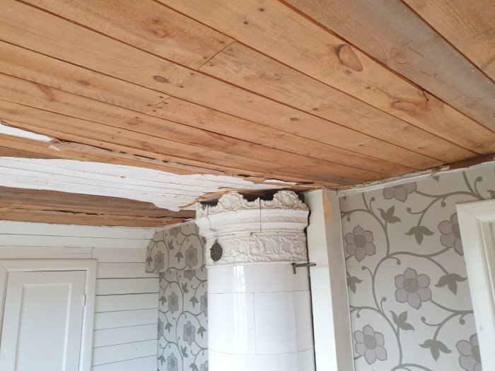

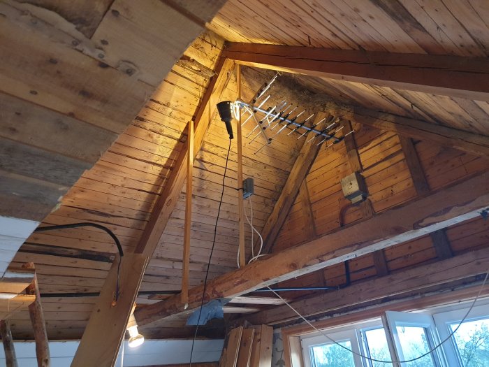

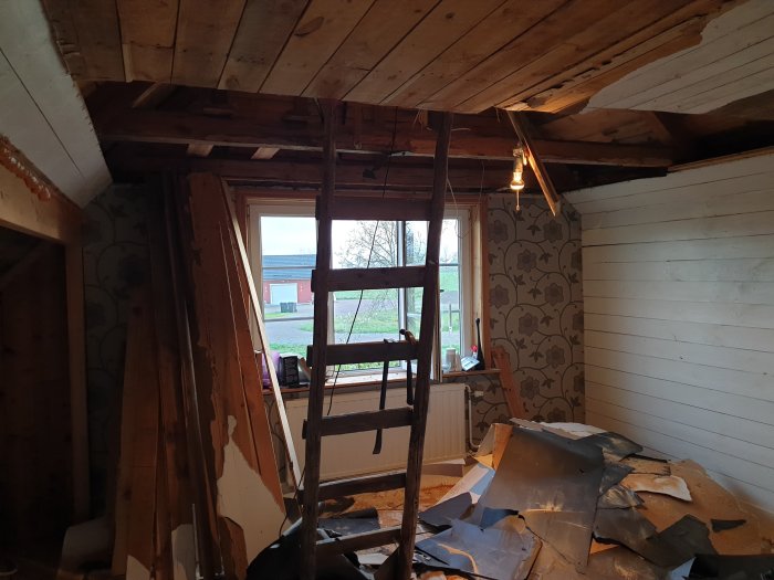

Projektet påbörjat.

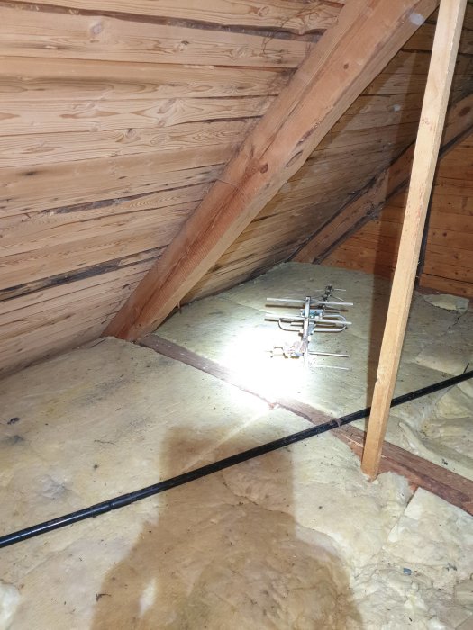

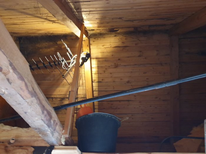

Tidigare kallvind (1)
Här tänker jag:
Luftspalt
100 mm + 120 mm mineralull
Ångspärr
Hur gör jag med ventilationen. Den isolerade kattvinden stoppar ventilationen från takfoten. Jag tänker mig någon ventil (Mögelstopp) i nederkant av luftspalten och en i överkant vid nock eller ännu mindre.

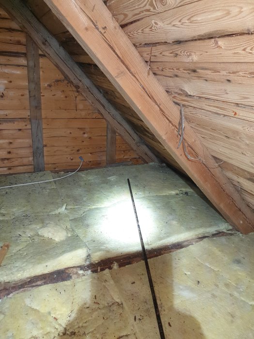

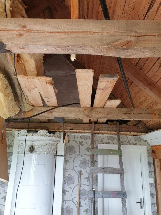

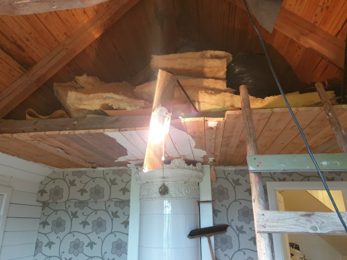

Kattvind (2)
Mellan yttertak och innertak i kattvinden är det isolerat med 120 mm sågspån. Här tänker jag mig att bygga på med 120 mm mineralull.
Egmont
Finns det någon luftspalt i kattvinden ? Inte säkert att ni behöver det på nya delen. Kör med lösull (typ ekofiber). Vad finns som yttertak ?
Ingen luftspalt i kattvinden. Bara sågspån. Det sitter råspont/panel på yttersidan och insidan av takstolen och sågspån emellan.
Till yttertaket är det råspont, papp, pannor.
Jag har tänkt på ekofiber men det är bara ett rum och känns som stort projekt att ta hit firma för så få kvadrat. Mineralull fixar jag lätt själv.
Kör med skivor av naturmaterial eller cellulosa och sedan ångbroms, inte plast.

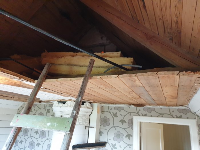

Då är innertaket nere. Planen är att ha öppet i nock till bortom murstocken så den blir synlig.
