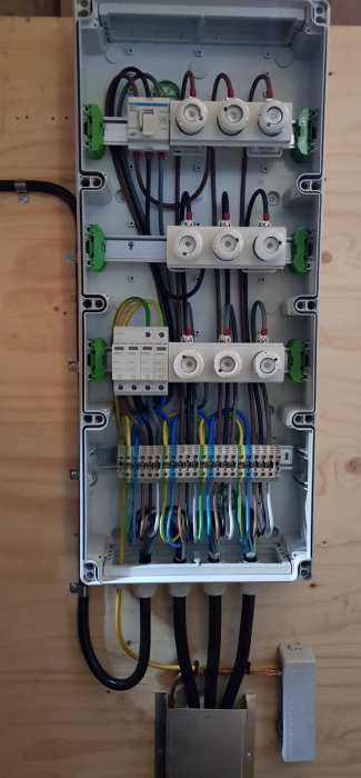

Om du ser det som avgörande kan du välja AK-Air det är i princip samma men med det testförfarandet klart. Dessutom mycket bra skydd mot kondens om det är svåra förhållanden. Nu tror jag du är väldigt långt från det i ditt fall så kondensrisken är liten. Inget hindrar ju att man tar till lite extra ändå om man vill.
Ett exempel på den typen.
Elcentral med öppen kapsling som visar säkringar, kablar och anslutningar på en trävägg.

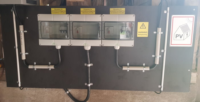

Man kan bygga lite oldschool med kapslingar också likt gjutjärn och siluminlådor. Inte fel om man vill strukturera lite och med passform och stycken för sammankoppling av lådorna.
Elektriskt kapslingsskåp med tre elskåp och varningsmärke för bakspänning, installerat på vägg med rörledningar.

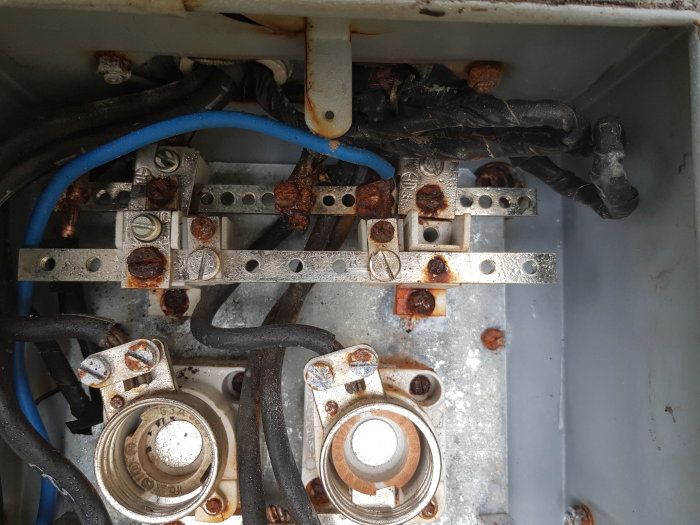

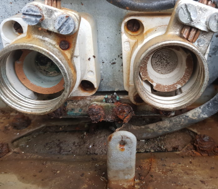

Besvikelsen med de klena Eldon centralerna i lite utsatt läge kan lätt bli likt detta exempel på PEN-problem och i Gårö-lådor. Gnosjöandan har tyvärr inte så mycket annat än kopieringsförmåga åt det snåla hållet i många fall precis som tyvärr Eldon exemplet också lider av.
Inre del av en elcentral med synliga korrosionsskador och oxid på kopplingar och kablar, indikerar möjligt montagefel.
Problemet här var ett fel i botten av lådan ett typiskt montagefel med isolering som kallflyter och ger en tidsinställd bomb. Läckströmmen havererade flänsar och plåtkapslingen på sikt så fukt kunde komma till och skynda på förfallet från alla håll. Utvändigt såg allt relativt vettigt ut trots allt när djuren började rygga för att dricka osv uppdagades källan som satt två steg högre upp än närmaste central.
Rostiga och korroderade metallelement på en elektrisk anslutningslåda som uppvisar tecken på fuktskador och kondensproblem.
Ursäkta utvikningen Cpalm men olika klassningar mm säger inte alltid så mycket i de här fallen. Arbetets riktiga och fackmässiga utförande där rätt materialval och montage, placering ingår väger tyngre.
