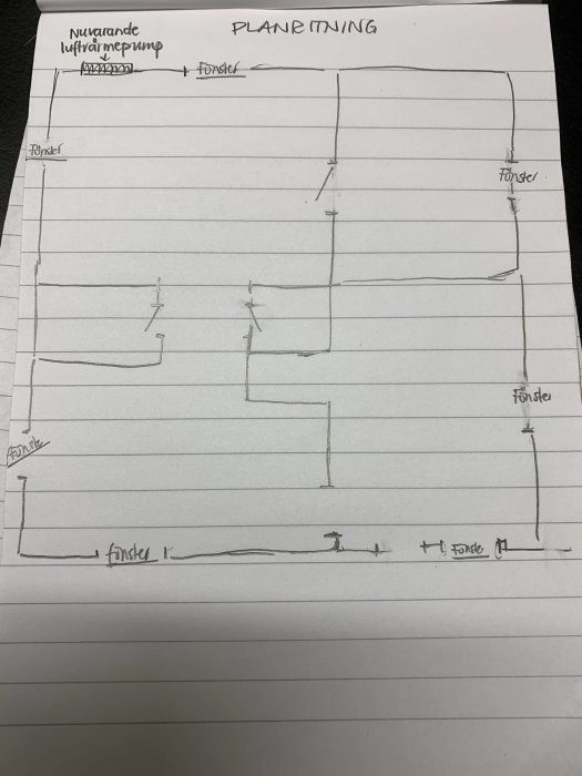

Luftvärmepumpen i fritidshuset har blivit trött,så ny ska införskaffas. Bifogar enkel planritning,gamla pumpen satt där den är inritad när jag köpte huset. Min fråga är om pumpen skulle kunna placeras på ett annat,bättre ställe? Att tänka på när man ska välja effekt och energiklass?
  • Enkel handritad planritning av ett fritidshus med markerad position för en luftvärmepump.
Då du frågar om bättre placering antar jag att nuvarande placering inte fungerade så bra.
Eller så var pumpen för klen eller att ni valt för låg fläkthastighet.
Bäst placering spridningsmässigt behöver inte betyda att det är bästa placeringen för komfortens skull, lite jobbigt att ha oljud/blåst på sig hela tiden så näst bästa placering kan vara den bästa kompromissen.
Inte en aning om vad det är för rum eller möblering men det bästa är att ta hem ett par återförsäljare för att få förslag och pris då dom kan se alla förutsättningar.
