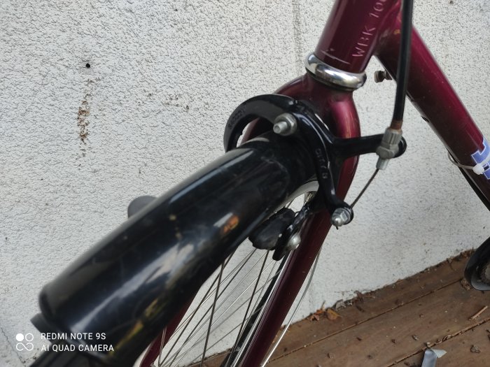

Dottern har en äldre cykel som har stått i många år som vi nu försöker få i farbart skick. Det mesta är nu OK, men handbromsen tar så dåligt så farten nog skulle öka i en lite brantare nedförsbacke. Jag är rätt usel på cyklar, men har funderingar på om bromsbeläggen bör bytas eftersom de säkert är original från 80-tal. :)
Samma sak med vajern. Jag vet inte att det är så gamla saker, men garanterat att cykeln stått orörd i 10 år åtminstone.
Så några frågor då. Bör jag byta belägg och/eller vajer?
Om ja, till vad isåfall? Jag har kollat lite på Biltema till exempel, men jag vet ju inte vad jag ska ha till den gamla cykeln. Ingen poäng att köpa något som inte passar.
Är det någon som kan vägleda mig lite?

Beläggen har nog torkat för gott. Leta reda på nya belägg som passar. Vajer behöver du inte byta om allt fungerar. Däremot kanske en rundsmörjning är på sin plats. Spruta ner lite 5-56 i vajerhöjet och tryck på handtaget medans du sprutar.

Tror inte du behöver byta belägg.
Har du kollat så att bromsen tar när handbromshandtaget är halvvägs indraget mot handtaget?
Gissar att det är vajern som behöver justeras.

Steg 1 är ju att spänna vajern och prova. Just nu är ju justeringsskruven inskruvad så långt det går vad jag kan se.

Jag har testat att skruva fram och tillbaks, men inget verkar hjälpa. Jag testar nya belägg och kanske en ny vajer. Det är ju inga pengar att prata om på Biltema.

Byt vajer. Typ vilken bromsvajer som helst som är tillräckligt lång borde fungera, det är bara att kapa vajern och höljet. (Gärna med en Dremel eller liknande, inte avbitartång.)
(Kolla infästningen i bromshandtaget först, finns några olika varianter.)

Rengör fälgbanan också,bättre bett i bromsen:)

Är där inga skadade kardeler i vajern så behöver den inte bytas.
Sannolikt är den av bättre kvalité än en ny från biltema.
Som sagt, bromsen ska ha närapå full verkan när handtaget är indraget halvvägs.
Du kan testa med att lossa vajern i infästningen i bromsarmen och spänna ihop grejorna.

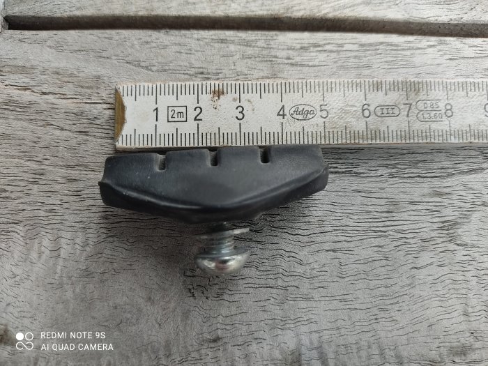

Jag har lite problem att hitta nya bromsbelägg. Det verkar finnas massor med olika modeller så jag vet inte riktigt vad jag ska köpa (eller var).
Om någon har förslag baserat på bilderna så vore det mycket uppskattat.

Köp på Biltema det också. Art.nr: 27-893. (Lyckades inte få med länken...)
Den ser inte likadan ut. Jag har en skruv som skruvas in i belägget,sen där ser ut att vara tvärtom?
De borde gå att få att fungera, det är ju samma princip. Däremot kommer de sticka ut en aning längre på utsidan, men det gör inget.
Annars kanske de här passar: https://www.bikester.se/red-cycling-products-universal-brake-shoes-set-40mm-M343985.html
En fördel med Biltemas är att de ser ut att vara justerbara i vinkeln mot fälgen.

Det där ser ombyggt ut. En sådan broms skall normalt ha de bromsbelägg som refererades ovan, troligtvis har någon stoppat in V- eller cantileverbelägg senare.
