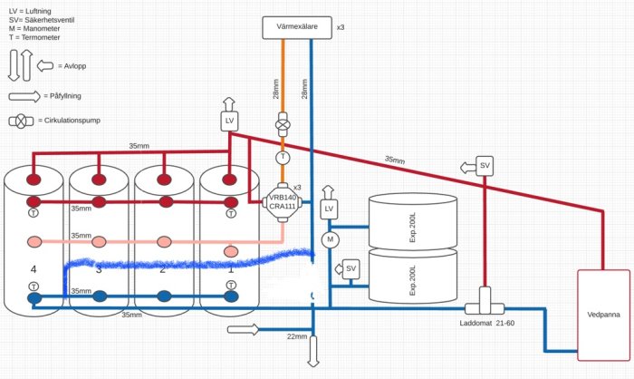

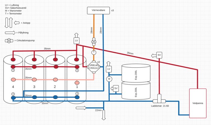

Åter igen mycket bra feedback! jag har uppdaterat ritningen med bådas input, värmen tas nu från toppen, lämnar röd koppling mellan tankarna för bättre spridning av värmen mellan tankarna enligt länkad pdf. Sen var det en mycket bra poäng med att flytta returen från växlarna till den bortre tanken, irriterande att jag inte tänkt på den själv :) Tack!
/Anders

typ så är bättre
Är det för att returvattnet från växlarna förmodligen är varmare än vattnet i botten av tanken och man vill ha det kallaste vattnet till vedpannan ?
Ritning uppdaterad Tack!
/Anders
  • Uppdaterad ritning av värmesystem med vedpanna, ackumulatortankar, och växlare.

Ser vitsen med att retur från radiator kopplas enligt förslag, dock har jag svårt att tro att det har någon betydelse att pannretur inte delar samma ledning.
Säkert ingen nackdel förutom röråtgången heller.
/A
/A
Jag hänvisar återigen till Laddomats inkopplings förslag "För att få samma motstånd skall man eftersträva att det är ungefär lika rörlängd till tankarna, detta uppnås genom att: 1. Laddningskretsen inkopplas diagonalt, A–A. 2. Radiatorkretsen inkopplas diagonalt, B–B."
Systemet blir med förutsebart med deras förslag. Man slippar värmebehållning i pannan eller att retur vattnet vill åker runt pannan istället när den inte är igång.
Sätt in avstängningsventil mellan tanken där du har din VV-beredning och de övriga. Då behöver du inte värma all volym på sommaren..

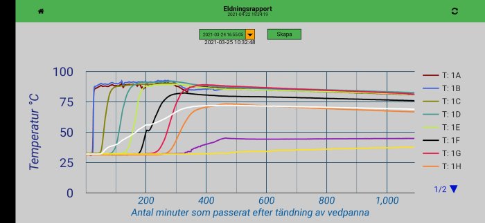

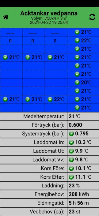

Tänkte att jag skulle avsluta denna tråden med att tacka alla som bidragit med bra svar. Panna och tankar är inkopplade och systemet är proveldat med gott resultat! Tack alla som bidragit med konstruktiva idéer. Som avslutning tänkte jag dela med mig av lite bilder på den app jag kodade för att få lite koll på systemet. Nu ska jag bara isolera tankar och koppla in växlare mm innan det tas i drift på riktigt... Ja o så klyva lite ved förstås... Men vedboden är snart klar den med.. :)
  • Skärmavbild av app som visar temperaturer och status för ett vedpannesystem med ackumulatortankar.
  • Skärmavbild av app med temperaturkurvdiagram för olika sensorer efter tändning av vedpanna.
