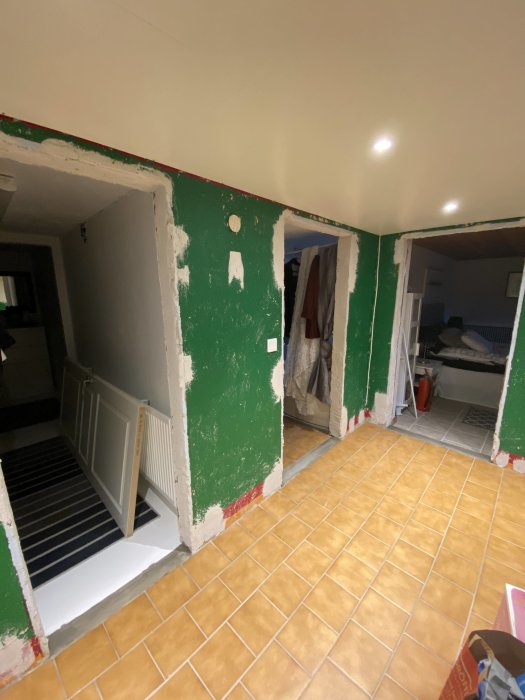

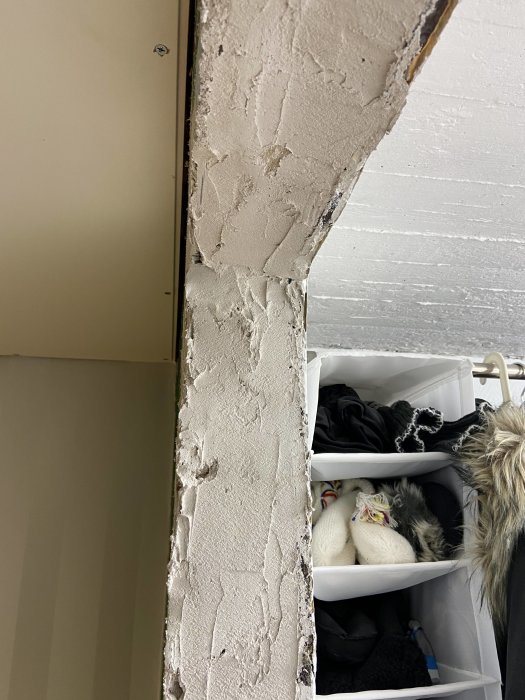

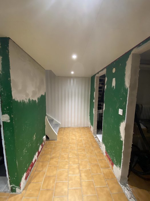

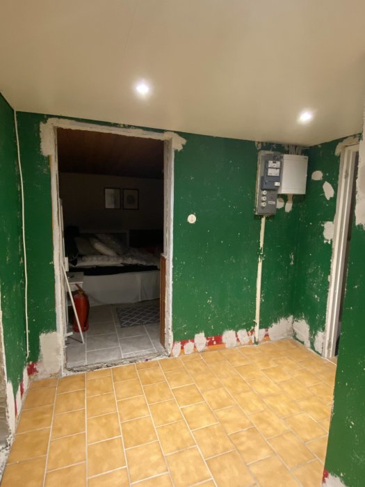

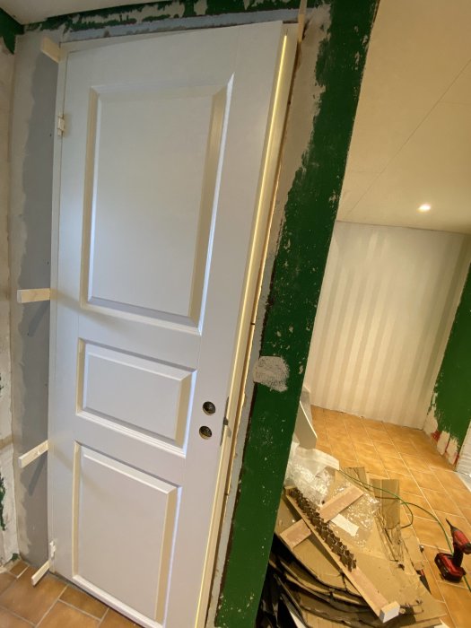

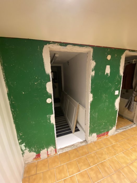

Fyllt igen de värsta hålen för att få en slätare yta att fästa karmen emot.

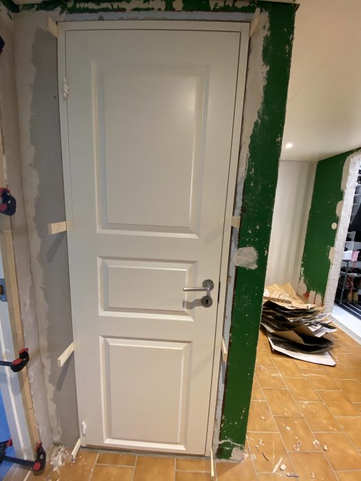

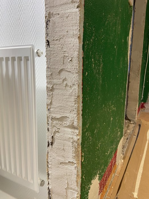

Guds gåva. Fyfan för att göra sånt arbete med putsfredrikchail skrev:
Men jag slänger in ett tips till framtiden, när du har sådana ytor att snygga till, lägg en regel på var sida och kläm fast med tving.
Då får du perfekta avdragningsbanor och slipper tänka på hur du ska fästa dem
tack för tipset!J Jarlsgård skrev:Guds gåva. Fyfan för att göra sånt arbete med puts
Då får du perfekta avdragningsbanor och slipper tänka på hur du ska fästa demnär bruket börjat torka lite plockar du bort dem, slår i lite bruk i en fryspåse och blandar med lite vatten och lappar igen det lilla du inte kom åt där tvingarna satt

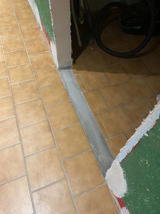

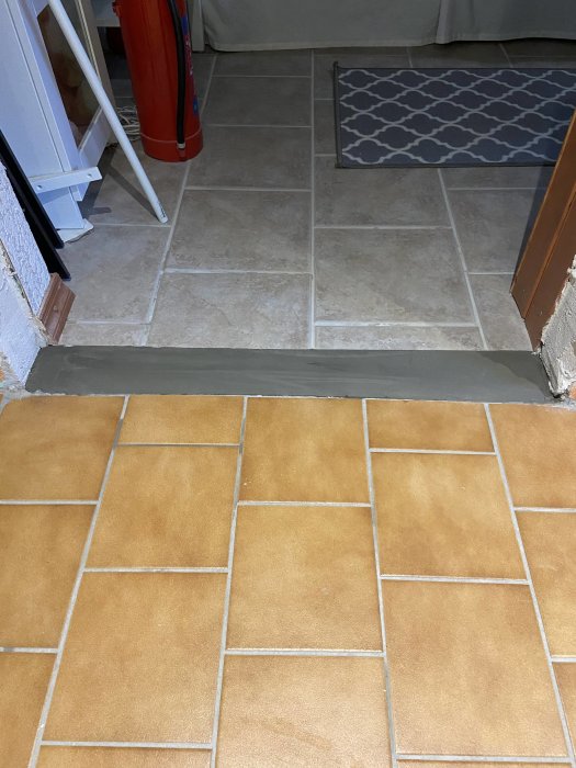

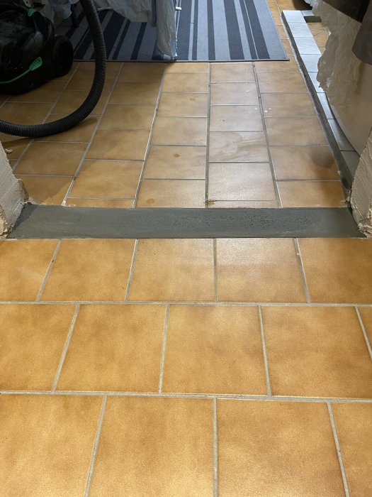

Då har vi lagt igen de värsta ojämnheter som fanns på väggarna! Nästa steg blir att flyta upp vid varje tröskel, då det tidigare låg trösklar av trä
Flytat igen alla trösklar.
