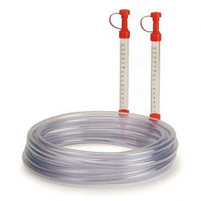

Gräv ett hål i hörnet av altanen. Ställ ner röret på ungefär rätt avstånd mot väggen. Lägg två typ kvistar/distanser över röret och häng ner en stolpsko. I stolpskon lägger du en rak regel. Flytta regel+stolpsko+rör så att den är mer ungefär rätt avstånd från väggen. Markera ut övriga hål, flytta på regeln och gräv dem. Upprepa rör+kvist+stolpskoprocessen när alla hål i raden är grävda och då har du ska plintar o stolpskor exakt raka. Observera att djupet på hålen inte behöver vara i närheten av exakt då du ju kapar till rören så att de går upp på valfri höjd över marken. Om bärlinan ska ligga i stolpskon kapar du rören så att regeln ligger i våg. Om du ska ha stolpar i skorna kan du låta plintarna sticka upp enligt egen smak, höjdjustering gör du med stolpen sen
Gjut o återfyll när regeln ligger i skorna, då hamnar stolpskorns rätt i z-rikting också.
Slangvattenpass =billigt, enkelt, tillförlitligt.
Slangvattenpass bestående av genomskinlig slang och två mätglas med gradering.
GreenYoda
