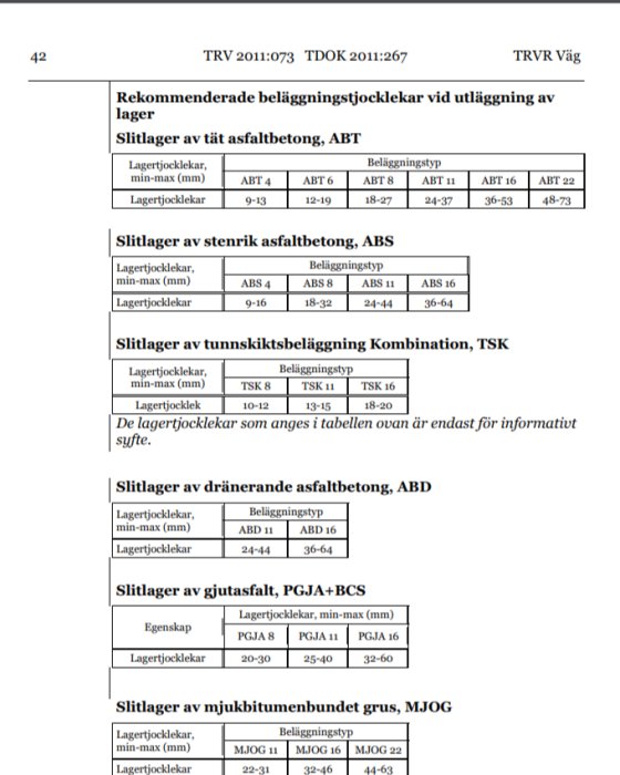

Tack för bra info. Jag hittade https://www.trafikverket.se/content...c8aa4082c98/kapitel_f_bitumenbundna_lager.pdf överst på sida 26. Det är väl något jag borde kunna använda för att motivera mot markägaren?Hej

Nej, jag tycker inte att du ska använda det dokumentet. För det första är det utgången. Nyare råd och krav hittar du i nedanstående dokument:R Rovers5 skrev:
- https://trafikverket.ineko.se/se/trvk-väg
- https://trafikverket.ineko.se/se/trvr-väg
- https://trafikverket.ineko.se/se/trvkb-10-bitumenbundna-lager
Men det finns en annan anledning att jag tycker att man i första hand inte ska använda dessa dokument.
AMA definierar 3 nivåer för kra på överbyggnad, A-ytor, B-ytor och C-ytor
A används för det statliga vägnätet, B för det övriga vägnätet och C för övriga icke trafikerade ytor (gångbanor, lekplatser mm)
Trafikverkets dokument beskriver då (bland annat) extra krav som gäller för det statliga vägnätet och för A-ytor hänvisar AMA också till dessa dokument. Er väg är en B-yta och då finns alla krav beskrivna i själva AMA texten.
Så i AMA står vilka krav själva materialet och vägytan ska uppfylla (recept, jämnhet, packsning, mm), men det är inte där dit problem ligger, för än så länge har vi ingen anledning att tro att vägen inte uppfyller kraven i AMA.
Det du kan göra är att ta ledning av din kommuns tekniska handbok (Malmös tekniska handbok hittar man t ex här www.projektering.nu ), och då väljer ni uppbyggnaden för en villagata i er kommun som vad man ska se som fackmässigt.
Har kommunen ingen teknisk handbok, kan man ju också hänvisa till Malmös eller en annan lämplig kommun, men då lägger ni ribban på rätt nivå.
Asfalttjockleken ni har nu kommer i alla fall utan problem att vara tillräckligt för vägen, så det enda problem ni har är att vägen fortfarande behöver färdigställas med ett slitlager. Tjockleken för slitlager eller slitlagertyp spelar ingen egentlig konstruktiv roll i ert fall.
Med det sagt är Trafikverkets dokument rätt så bra i alla fall och en bra stöd för er. Då skulle jag fokusera på följande 2 sidor (dokument och sidnummer finns med i bilden)
