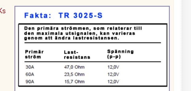

verkar det rimligt att nivåerna från strömkännarna ligger på 0-5 V AC?

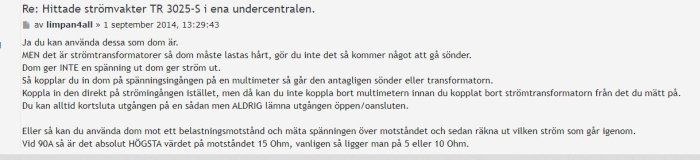

Lite info om strömtrafon
  • Tekniskt datablad för strömtrafon TR 3025-S med information om primärström, lastresistans och spänning.
  • Skärmdump av ett diskussionsinlägg om strömtransformatorer på ett byggforum.

Det är inget du behöver bry dig om i detta fallet de klent dimensionerade transformatorerna tar ingen skada av att lämnas öppna. Koppla in dem till din nya utrustning och vill du använda dem som en grov lastindikator per fas mät spänning AC från varje mot den gemensamma punkten. Beroende på vad din vakt har för motstånd på sin ingång är det bäst att du mäter när du kopplat in och sen väljer vad du behöver för mätområde på ev instrument eller skalning efter det.
Det är märkligt vad du vet mycket om strömtranformatorer, Att det är inget att bry sig , men klart att en del vet bättre gentemot andra som omskriver att strömtrafon ska kortslutas och inte gå obelastade.
Som vanligt vill jag absolut inte tjafsa med dig och uppskattar mycket av dina råd mm. Men i fallet med TS trafo är det inget tema att kortsluta dem och därför inte heller oroa någon som har dessa lämnade som på bilden. Kan vara bra att skilja generella tumregler för hur man hanterar en strömtrafo från just det specifika med dessa TRxxxx för belastningsvakter med som sagt klent dimensionerade kärnor.
lassebrun och 1 till
Du vill inte tjafsa säger du. En strömtransformator som är tillverkad för att ge information till en mottagare, vad det vara månde ska alltid kortslutas på sekendärsidan för att inte ta skada. Detta oavsett storlek, Sen det med att säga , det är så små belastningar som blir att det gör inget om dom inte kortsluts. Det är fel det du säger.
Nej du följer en tumregel som är vettig och hör hemma vid strömtrafos dimensionerade att replikera primärströmmen troget både till belopp och fas väl över typskyltens märkdata. Så är inte fallet här och därför ingen anledning att "skrämma" TS med att de tar skada eller att det är problem lämnat som på bilden.
