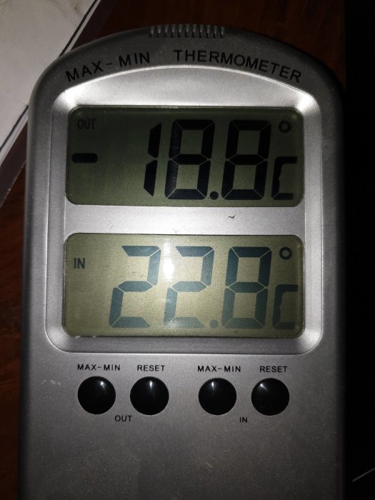

Bortsett från den resa vi nu har kvar med detta system, vad som ska göras m.m., kan ni aldrig i världen förstå, hur skönt det känns just nu.
Känns så underbart att ha varmt i huset!!!:love::love::love::D:D:D
  • Digital termometer visar inomhustemperatur på 22.8°C och utomhustemperatur på -18.8°C, indikerar varmt inomhusklimat.
