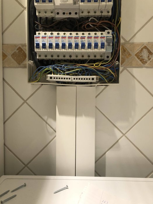

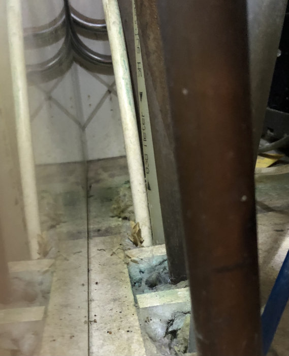

Det skulle inte vara allt för svårt att förlägga ny kabel eftersom huset står på plint samt att det går kabelkanaler från säkringsskåpet till under huset. Sedan kommer kabeln till BVP upp precis vid ett rör genom golvet.
Öppet säkringsskåp med kablar och säkringsautomater monterade på vägg med kabelkanal nedåt.
Utrymme under hus på plint med kabelkanaler, rör och isoleringsmaterial synligt.

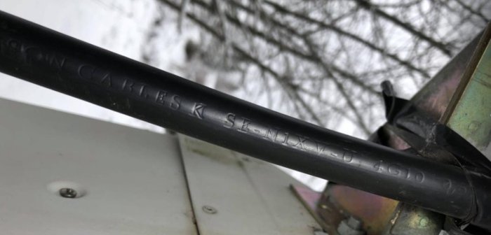

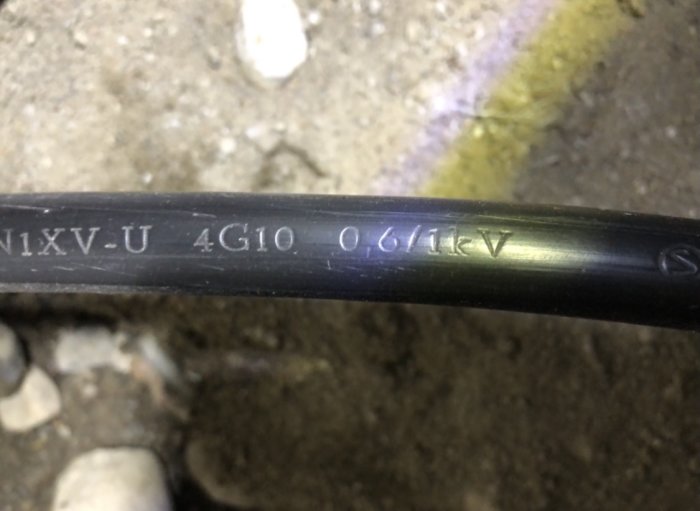

Den här är både matningen från Tranfkiosken till mätarskåpet och från plåtskåpet och in till kåken
Elledning märkt med "CAROL SUPER VU-TRON" går in i ett metallskåp.
Närbild på en elektrisk kabel märkt med "N1XV-U 4G10 0,6/1kV".
B big mike skrev:
Man får spänningsfall av för klena kablar så byt till 2,5 mm2 så kanske problemet löser sig. Jag hade bytt till spis/ugn med. Det är väl 6 mm² in i centralen?
Ja menade minst 6 mm² till den centralen du visat på bild, är det 4g10 dit så är det ju ok så långt.

svaret ligger säkert redan i den men kortfattat kan man säga att arean och längd spelar ingen roll om man inte vet förimpedansen.
Med 20 meter 4G10 mm² och 50 meter till transformatorn så kan man med säkerhet säga att arean är tillräcklig. Och skulle den mot förmodan inte vara tillräckligt så finns det ingenting att göra inom den egna anläggningen, utan det är nätägaren som behöver byta kabel och eventuellt transformator.
