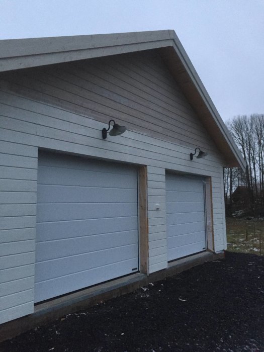

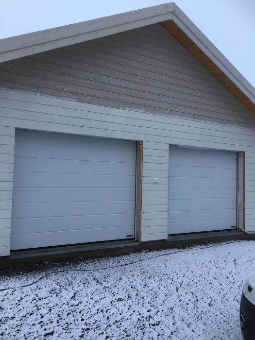

Jag letade runt ett tag för att hitta några portar som fått bra omdöme och låg "rätt" i pris. Det slutade med att jag handlade ett paket med två portar och motorer från Hörmann. Vad jag förstår så är det bra kvalité och det fick bli viktigare än de kronor jag kunde spara på något sämre fabrikat.
Portarna monterades av en bekant som har firma i branschen. Bra pris och smidig service.

Nybyggda garaget med vita dubbeldörrar och obehandlat trä runtom, med ett lätt snötäcke framför.
Nyinstallerad vit garageport från Hörmann i ett nyligen byggt garage med träpanel, omgiven av snö.
Nybyggt garage med två grå portar, vit plåtklädsel runtom och två utomhuslampor monterade ovanför portarna.
Nyinstallerad garageport med vit plåtinklädnad och en vägglampa ovanför.

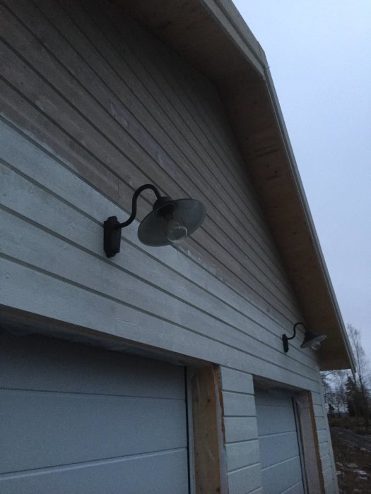

Uppvinklade vägglampor monterade på en träbeklädd yttervägg ovanför ett garage i skymningen.
Samtidigt jobbade elektrikern på så att vi fick belysning både inne och ute. Inne sitter det 9st 2x36w lysrörsarmaturer och över arbetsbänken sitter det 2st LED-armaturer för extra bra arbetsbelysning.
Inklädningen runt portarna tänkte jag göra i trä men det blev så djupt så det fick bli plåt istället. Hela varvet runt kläddes med vit plåt och det blev kanonbra.
