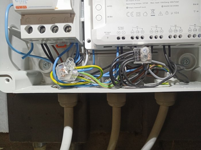

Hej har precis monterat upp en enklare normkapsling med jfb i för enklare utomhusbelysning och uppvärming av en hundkoja i hundgården. Ska försöka beskriva hur jag har kopplat. Inkommande är en femledare använder endast 1 fas från kattvind.
Jord har jag kopplat samman med utgående jord och en blå nolla till nolla in på jfb.
Sedan från jfb till egen nollplint.
Fasen inkommande på port 1 och utgående fas på port 2.
Jag får dock inte testknappen att fungera och har inte utrustning för att kunna testa den i uttaget.
JFB är en gammal sådan som jag plockat från en begagnad byggcentral så den är ej testad.

Tittar du på elschemat på jordfelsbrytaren så ser du att testknappen är kopplad mellan L3 och N.
Daniel 109 och 1 till
Om du flyttar fasen till 5 och utgående till 6 finns det möjlighet att de fungerar.

Du kan flytta fasen enligt ovan, eller fullkoppla ovansidan.
Du kan även byta jordfelsbrytare och se om du hittar en 1 fas på hyllan.

Med tanke på att utgångspunkten innan installationen var ett jordat utvändigt uttag helt utan jfb inkopplad med en skarvsladd liggandes över hela gräsmattan så har det definitivt inte blivit till det sämre även om jag inte lyckats testa funktionen på själva jfb. (Installerat innan vi tog över huset) och är den rätt inkopplad så finns ju funktionen även om testknappen inte fungerar Men ska undersöka med hjälp av svaren ovan imorgon så får vi se om den fungerar annars får det bli en ny jfb.

Så som du kopplat ska inte knappen fungera som du ser i schemat.
Men testa imorgon, lycka till.

Du vet inte med säkerhet att din installation fungerar korrekt förrän du har kontrollerat i uttaget. Sannolikt fungerar det - men det var osannolikt att Harrrisburg skulle haverera också. Den gjorde det ändå.
Det där är direkt fel. En jordfelsbrytare måste vara rätt installerad OCH fungera, annars skyddar den inte, utan inger en falsk säkerhet.
Och det är ganska vanligt att jordfelsbrytare inte fungerar. Detta är dessutom en äldre begagnad jordfelsbrytare, vilket ökar risken att den hör till den ickefungerande gruppen.
Vid alla former av elarbete, oavsett om det handlar om elinstallation eller bilel, hobby elektronikbyggen osv. Så gäller TEST. Det är mycket viktigare att man testar det man gjort på alla relevanta sätt, än att man installerar rätt.
Det är givetvis väldigt viktigt att man gör rätt även i installations momentet, men testen är mycket viktigare.
Tack för alla svar. Var så enkelt att jag missat pricken på skissen på jfb. Så nu går den över 5:an och allt fungerar tillfredställande även kontrollerat uttag och jfb bryter direkt. Gillar att kunna använda det som finns på hyllan först. Nytt är ofta inte bättre än gammalt men såklart ska det funktionstestas. Nu återstår bara lite skydd med plåt för kablarna från marken. MVH Christian

Var är inkommande (från kattvinden) neutralledare kopplad?
Om det är den som ligger fritt vid sidan om jordfelsbrytaren så har du gått från TN-S till TN-C med en alldeles för klen PEN-ledare
Ny nolla efter jfb då matande central inte har jfb och Jord och Nollskena är byglade (PEN). Därav är nollan inte inkopplad
Om inkommande kabel är den längst till vänster så är den för klen för att användas som TN-C. PEN-ledare ska idag har en minsta area på 10 mm². Det är fullt möjligt att utgå med TN-S ifrån matande elcentral även om den inte "är" TN-S.
