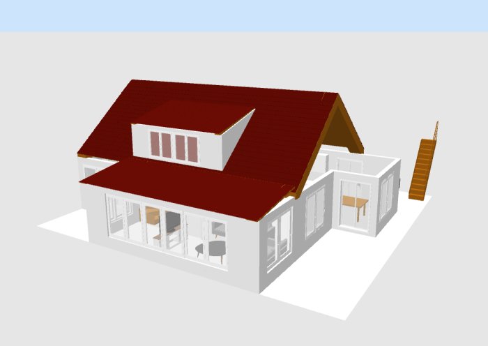

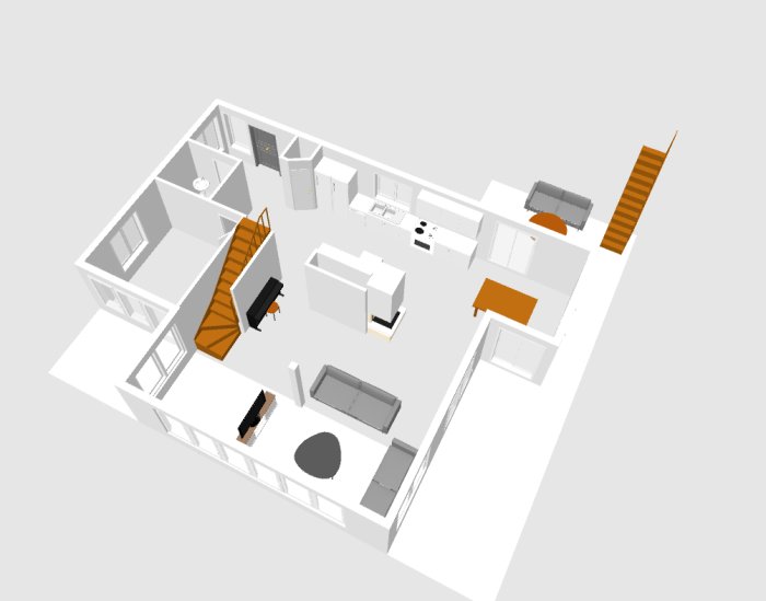

Ert vardagsrum ser ju onekligen trångt ut. Hade jag varit du hade jag nog funderat på att dra ut tillbyggnaden på långsidan i din skiss (nästan) hela vägen ut till husets hörn, dvs ytterligare 2,5 meter. Tror huset kommer upplevas som relativt luftigt då. Utbyggnad av kök hade jag lagt som prio 2, och först efter att ni bott i huset med utbyggt vardagsrum, kanske räcker det med den första tillbyggnaden?
Du menar typ såhär va?
3D-ritning av ett husinredningsförslag med möbler och rumslayout.
3D-rendering av ett rött takhus med vit exteriör och fristående trappa.
Ja, exakt. Men stolpens placering förstör möjligheten att placera soffgrupp fritt. Går det att få den längre till vänster? Vad räknar du med för balk?
Den sitter nu så att det som värst är 4m som ska bäras upp. Kör man HEA går det kanske komma upp i rätt mycket mer spännvidd, jag är verkligen ingen expert på området.

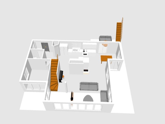

edit: Om det med rimlig balk går komma upp i 5,5 meter så skulle det ju vara en rätt mycket trevligare yta:

Barnens pysselhörna i hörnet som blir till övers, eller nått :)
Nu ser det luftigt ut!
Tror dock att du ska låta tillbyggnaden börja först en bit in i väggen så originalhusets form bevaras. Huset kommer se bättre ut utifrån om den börjar kanske 30-40 cm efter hörnet.
Borde inte vara något problem med längden om du använder en stålbalk. Vi har en relativt liten i vår avväxling på cirka 450 cm mellan stolparna, skulle lätt kunnat få plats med en grövre om vi velat ha större öppning.

stefancrs
Såhär? Kan ju sätta lite extra tak för symmetri och skyddad uteplats...
