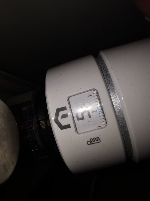

Jag har bytt ut termostaterna på entréplanet där det innan satt äldre Honeywell termostater från 1980, graderade 0-5. Nu har jag satt ditt Evosense 0-28 grader med gradering 0-9.
När jag vrider Evosense termostaten kan jag lysa med en ficklampa och se att piggen endast rör sig från ungefär 2-5 (innåt), vid 6-9 är rör sig piggen ingenting. Jag ställde upp den enligt tabellen (på siffra 5 på termostaten) i källaren där jag ville ha ett klimat på 18 grader, det slutade med han termostaten ströp elelementen och temperaturen sjönk mot låga 17 grader och fortsatt att sjunka.
Kan någon förklara för mig hur jag ska tänka? Fungerar en 0-9 termostat på äldre system som tidigare varit graderade 0-5?
Förmodligen behövs en adapter om de gamla ventilerna kombineras med nya termostathus även om gängan är densamma. Finns minst två olika adapters för Honeywell. Hur ser de gamla termostathusen ut? Bild?
Om du trycker på vredet kommer gradtal fram mina evosense står på 5 =20gr och de håller perfekt den temperaturen.
Adapter sitter monterade.
Tack, ska kolla detta!
