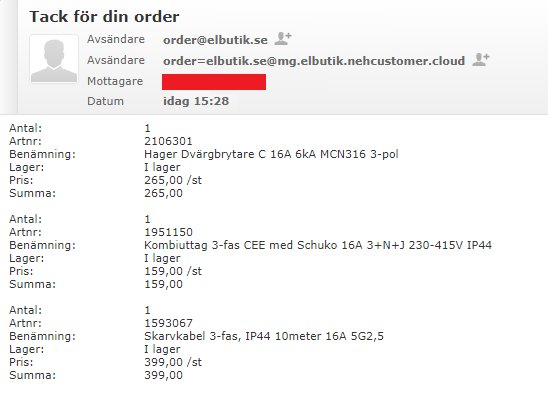

Men herre gud, har du tänkt driva en hemmakokare på en 10 A grupp??? Enfas??? Kräver minst 16 A och trefas! Nu verkar det ju bara vara runt en halvmeter kabel du behöver byta så det är väl inte hela världen. Nej gör om, gör rätt!
Det har du rätt i... nu börjar det ju lacka mot jul också så man får trappa upp produktionen lite.
Nu har jag beställt lite prylar så jag kan uppgradera. Jag återkommer med uppdaterad dokumentation...
Skärmdump av bekräftelse på beställning av elektronikkomponenter för byggprojekt, inkluderar dvärgbrytare och skarvkabel.
Du glömde kabelstumpen mellan central och uttag!
