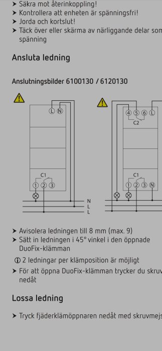

Det är ett kopplingsur, är bara intresserad av den till vänster, jag förstår inte vad lamp symbolen gör där?
Är det så enkelt att den "nya" Fasen som kommer ut ur 2 ska till ev. apparat i kombination av den orginella nollan?
Vart ska jorden?

Det är ett märkligt schema då fas "L" upprepas, möjligtvis för att dela upp relä och lampor i två säkringsgrupper?
Gör som det är ritat, ersätt lampan med din apparat. #2 är inkommande fas (brun), #1 är uttag och 3# inverserad uttag.

Så 1 som noll, 2 som fas? Direkt från uret?
Det ska gå till 2 strålkastare, Med egen balast. Om det betyder något.

Jag tror mer det är för att åskådliggöra att det inte nödvändigtvis måste vara samma fas för att mata uret och för att mata lasten.
tobbbias och 3 till
Uret har ingen möjlighet att driva lampan utan är bara ett relä. Du kopplar alltså inkommande fas på 2 och sen kommer den ut igen på 1 när uret aktiveras. L och N överst är enbart för att driva uret och kopplas inte vidare på de nedre anslutningarna. Att det är två olika L nedanför är troligen för att förtydliga att det går att använda olika grupper eller faser för driften av lampan och det man bryter.
Urets nedre anslutningar ersätter en vanlig väggströmbrytare om du har koll på hur en sån funkar. Nollan går inte genom brytaren utan tas från annat ställe, samma med jord. Lampan i schemat är lampan du vill ansluta, endast en sida är ju ansluten till uret.

Symbolen med siffror är en omkopplare. Du matar in ström från L på anslutningen till "2". Uret kan växla så den matas ut antingen på "1" eller "3". Den växlar på de inställda tiderna.
Symbolen för lampan är din lampa eller vad det nu är du skall driva. Din "lampa" skall alltså kopplas mellan "1" och nolla, om du vill att den skall lysa när uret är "till", om du vill att den skall lysa alltid utom när uret är "till" så lopplar du den mellan 3 och nolla.
Anslutningarna i övre delen med fas och nolla. Är för driften av själva klockan.

Lampsymbolen "föreställer" de lampor du vill styra. 1 och 2 fungerar som en vanlig strömbrytare, gröna ringen. På bilden kommer fas in på 2 och går ut på 1 och igenom dina lampor till N (nollan).
J jesper--- skrev:
Vart ska jorden?
Skyddsjord ska inte alls anslutas till kopplingsuret, däremot troligen till din armatur.
Själva uret drivs av L och N, röda ringen. En fas och en nolla som inte behöver vara samma fas/grupp som den som driver lampan men nästan alltid är det.
