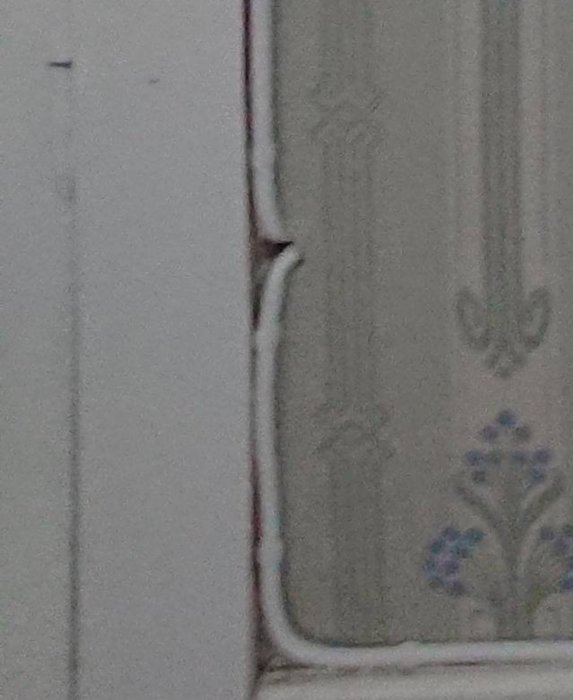

Hur är det med krökningsradien på de 2 kablarna i bild 2, när de går igenom väggen? Klarar kabeln 90 grader och radie max 5 mm?
I Elinstallationsreglerna står det under 5.22.8.3::
Installationskabel och styrkabel kan i regel böjas till radien 8 x D, där D är kabelns diameter.
Installationskablar av typerna EKK, EKLK och EKRK med arean 1,5 mm² och 2,5 mm² kan förläggas med en mindre böjningsradie.
bias!
Alfredo Alfredo skrev:
Krökningsradien en annan även om just den "detaljen" inte skulle hålla mig sömnlös.
Då har du god sömn eller inte tittat så noga. Den övre kabeln är ju i det närmaste mosad i kröken in i hålet.
Elkabel nästan mosad där den böjer in i ett hål vid en vägg med mönster.

Båda delarna antagligen... :oops::D Men tro nu inte att jag försvarar det där skitjobbet. Jag säger bara att det är slarvet och (bristen på) det estetiska jag spontant reagerar på. När det gäller eventuella brister i elsäkerhet kan jag inte uttala mig bara utifrån bilderna.

Det fattas en klammer vid fönsterbrädan. Knappast nåt Elsäkerhetsverket engagerar sig i...

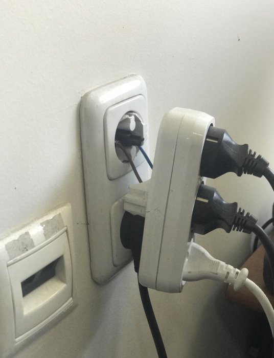

Säg nu att man hade massor med förlängningssladdar inkopplade, då är detta ett under av estetik.
Jag ser inga direkta fel med installationen och den är väl klamrad. Men allmän IQ och god smak borde införas som krav i bestämmelserna.
Elsäkerhetsverket borde lägga 100 miljoner på att ta fram ett mätinstrument för IQ och smak i stället för att uppröras över hemmapul.

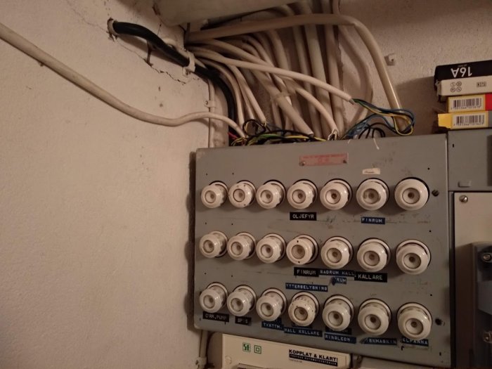

Dax att göra något åt detta ormboet. Finns i mitt nuvarande hus jag köpte i december väl medveten om skicket på centralen. Fick kåken 250k under marknadsvärdet så det gör inte så mycket. Jag misstänker att hela centralen är ett fulbygge. Inte tittat i den ännu. Någon auktoriserad här som känner sig manad får gärna höra av sig. Finns i nordvästra Skåne.
Rörigt elskåp med många sladdar och gammaldags säkringar i behov av omdragning och modernisering.
Kom igen, lyft på locket och posta en bild. Vi är nyfikna...
