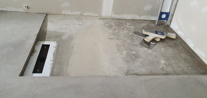

Vid duschen så är det en kant, där det kommer bli en kakellist, därefter kommer duschväggarna fastmonteras här. Så eventuell kapning av klinker kommer vara totalt osynlig och ingenting man kommer kunna känna heller.
Med detta i åtanke, ska jag ändå utgå från duschen? Problemet är att det blir en ca 4cm bred platta närmst väggen då, eftersom det är 184cm från dusch till den högra väggen.

Här ser ni bilder på lokalfallet och övriga golvet som jag har gjutit upp. Exakt längs med denna kant så kommer duchväggarna monteras, och de sitter monterade med en ram längs golvet, alltså syns inte kakelkapningen närmst duschen.
För att göra ett enklare avslut i hörnet mellan golvytan och lokala fallet så tänkte jag använda en kakellist.
Nyggjutet golv med lokalfall och förberedelse för duschvägginstallation, inklusive synlig brunn och rör.
Nyggjutet betonggolv i rum, med markerat lokalfall och verktyg, plats för framtida duschvägg synlig.

Två saker jag då reagerar på direkt är följande...:
Hur är tanken för att få ihop ett hållbart tätskikt mot brunnen i den gropen med alla de vinklarna. :thinking:
Ser ju ut som väldigt många centimeters fall i duschzonen.
Nyfiken på vad det är för en brunn för jag har aldrig sett en sådan modell som man placerar i den hörnan av duschzonen.
Har du koll på att det tätskikt du ska använda är kompatibelt med denna brunnen ?
Hur har du tänkt att eventuella läckage från vask, toalettstol och så ska kunna rinna till brunnen om du fastmonterar duschväggar på det viset ?? :thinking:

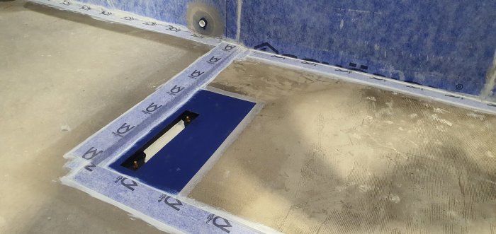

Jag förstår det. Brunnen är tysktillverkad och heter Dallmer Tistoline: https://www.dallmer.com/int/produkte/530264_linear-drain-TistoLine-Standard-300-DN-50.php
Den uppfyller DIN EN 1253 som GVK kräver, och jag har varit i kontakt med både brunnstillverkare och tätskiktstillverkare för att bekräfta säker montering.

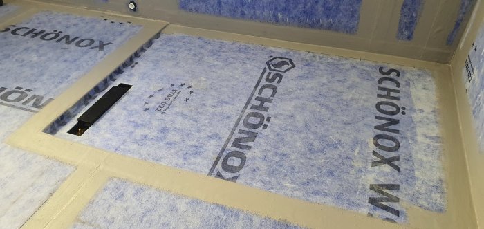

Även om det inte hör till ämnet så kommer här lite mer bilder på tätskiktet så vi kan släppa det.
Golv i renoveringsprocess med Dallmer Tistoline brunn och blått tätskikt vid kakellist.
Ett badrumsgolv med installerad linjeavloppsbrunn och tätskikt från SCHÖNOX innan kakling.
Fallet du ser vid duschhörnan är fallet som var i badrummet innan renoveringen. Övriga badrummet har flytspacklats upp till högsta punkt och duschhörnan har fått behålla det gamla fallet, därav en skarp kant.

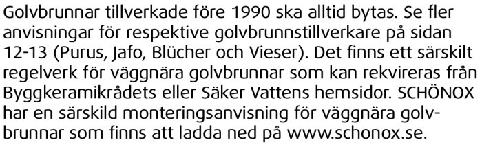

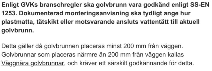

Det känns märkligt att du fått ett godkännande från dessa båda parter för om man läser GVK så står det följande att läsa:
"Dokumenterad monteringsanvisning ska tydligt ange hur tätskikt ansluts vattentätt till aktuell golvbrunn"
Skärmbild av ett dokument som beskriver regler för golvvbrunnar enligt GVKs branschregler och SS-EN 1253.
...och Dallmer Tistoline finns inte med i Schönox svenska monteringsanvisning. :thinking:;)
(Det kanske är godkänt i Tyskland men det hjälper ju inte här tänker jag.)

Det måste ju även vara svårt att få till innerhörnet vid brunnen så att det verkligen blir överlappat och tätt tänkte jag.

Överlappen har jag fått till bra, tog mig mycket tid för att se till att allt var 100%.

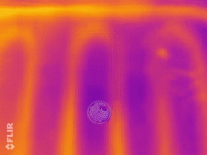

Ja, i detta fallet var jag tvungen att köra på denna typ av brunn för att få plats med duschväggar som inte tog upp mer än 120cm på bredden. Detta för att brunnen som satt på plats innan satt mitt i rummet och var anpassad för jacuzzi. Kunde alltså inte flytta brunnen i mer än en ledd, längs med golvvärmeslingorna. Lika bra att jag förklarar hela tankesättet då vi redan har bytt ämne.
Behövde alltså en smalare brunn för att den skulle hamna innanför duschväggarna.
Termisk bild av golvet som visar den ursprungliga brunnen och de närliggande golvvärmeslingorna.
Här kan ni se ursprungliga brunnen och hur nära slingorna den satt. Så jag bilade ur den utan att skada slingorna och flyttade den nya brunnen uppåt i bild och så nära slingan till höger som möjligt.
Angående hörnet så sitter det butylgummi i både vinkeln samt över brunnen. Dock är det täckt av hörnbitarna på bilderna jag la upp förut.
Jag är nöjd med lösningen.
Avrinngen mot brunn är inga problem, då jag inte kommer täta duschväggen längs golvet närmast brunn (vid dörröppning.
