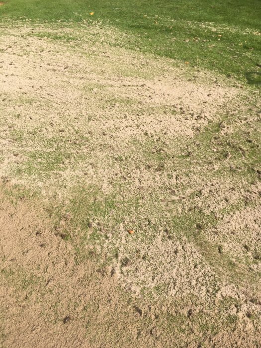

Nu har en säck 20 kg lagts ut! Ca 50 gram per m2. Började med hålpipning, sedan maskmedlet. Gick fint att sprida ut med bakhängd gödselspridare. Därefter 700 kg dressand 0,2 till 2 mm, sedan dressnät fram å tillbaka. Fortsatte med klippning med åkgräsklipparen av alla grästuvor från hålpipningen. Avslutade med vanlig klippning med greenklipparen. Lade ut en lite giva vanlig gödning. Har vattnat några gånger. Här kommer en bild efter dressning.
Gräsplan med sanddressning, ojämn tillväxt och spår av gödselspridning och hålpipning.
nu får vi se om maskarna flyr!

Det där maskmedlet undrar om det är själva vätningsmedlet som gör att maskar inte trivs, dvs man dränker dom i marken. Eller så är det surt men det tror jag inte. Det skulle skapa andra problem som man ogärna har på stora ytor på golfklubben.
Så jag misstänker att det är själva vätningen som tar kål på/driver iväg maskarna.

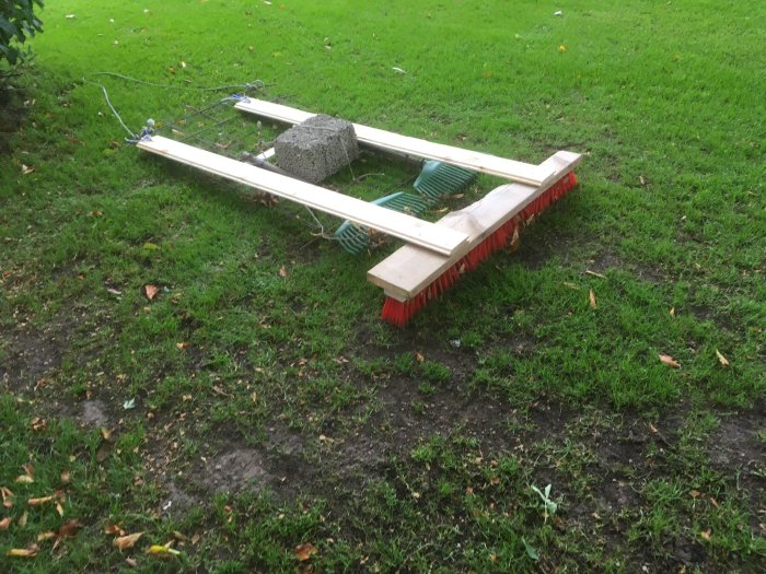

Uppdaterat dressnät för gräsytor med borstar och betongvikter på en gräsmatta.
Dag 1. 100 tals döda eller flyende maskar. En del maskhögar ändå. Återkommer i morgon med mer detaljer. Ingen klippning i dag. En bild på uppdaterat dressnät, med borstar längst bak. Fungerade mycket bra vid utjämningen av sanden.

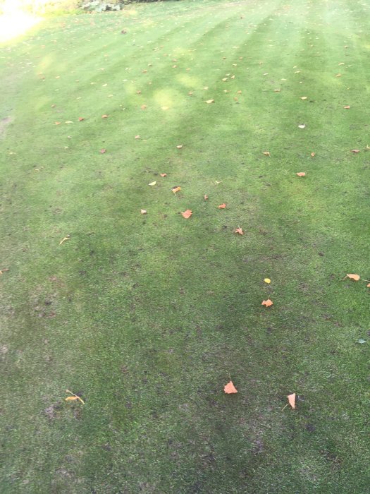

Här kommer en bild på green efter fem dagar. Det är betydligt färre, men det är en del mask kvar. Jmf den med tidigare bilder så är det skillnad, men gräset har tagit stryk - glesare, dels av maskarna o dels av järnsulfatet, samt klippningen. Bild på en gräsmatta med spår efter maskangrepp och behandling, något gles och strödd med höstlöv.
Brukar du blanda in lite topdress när du stödsår?
Har dressat med sand en del men det tar sig inte som jag vill. De gånger jag använt jord smäller det dock till, hur funkar det för dig?
Har faktiskt samma erfarenhet att jord, toppdress ger gräset en bättre effekt. Nu är ju området på greenen för lite sand i, så det är sand som behövs. Om du läser lite tidigare i tråden så dressade jag med jord, två ggr i år, med gott resultat avseende grästillväxt.
