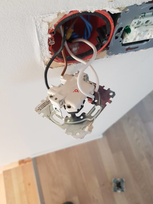

D Daniel__s #1 Medlem · Stockholm · 587 inlägg 19 sep 2020 17:57 Daniel__s Medlem Stockholm 587 inlägg 19 sep 2020 17:57 #1 Ser ni vad det är för strömbrytare? Sitter vid trappan på övervåningen Inloggade ser högupplösta bilder Logga in Skapa konto Gratis och tar endast 30 sekunder
U Uffe A #2 Medlem · Skåne · 3 192 inlägg 19 sep 2020 18:08 Uffe A Medlem Skåne 3 192 inlägg 19 sep 2020 18:08 #2 Märkningen (6) anger trappbrytare Om man ska gå på ledarfärger utan att kontrollera riktigt så kan den vara sparkopplad Har du en brytare till som styr samma belysning?
D Daniel__s #3 Medlem · Stockholm · 587 inlägg 19 sep 2020 23:27 Daniel__s Medlem Stockholm 587 inlägg 19 sep 2020 23:27 #3 Ja nedanför trappan. Ska man då köpa en trappbrytare en polig?
U Uffe A #4 Medlem · Skåne · 3 192 inlägg 20 sep 2020 01:21 Uffe A Medlem Skåne 3 192 inlägg 20 sep 2020 01:21 #4 Du ska köpa en trappbrytare Koppla in den på samma sätt som den gamla så är det inga problemm
