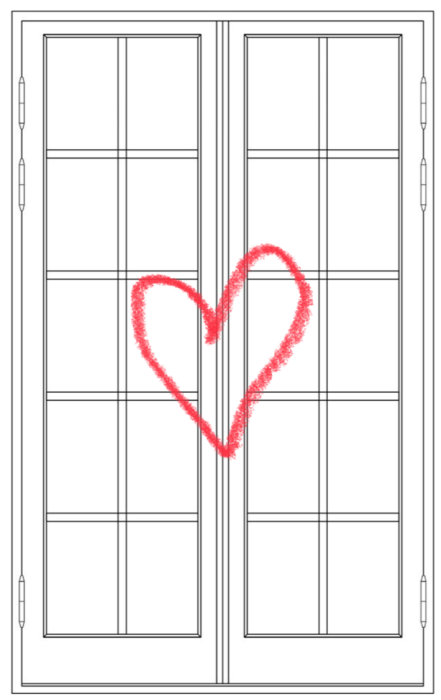

Skiss av en altandörr med fönsterspröjs och ett stort rött hjärta tecknat i mitten, symboliserar kärlek till den nya dörren.
Jag har beställt en till dörr :oops:
Denna gång ska det faktiskt vara en altandörr UTAN handtag på utsidan!
56 dagar sedan jag beställde den och den skulle levereras efter 90-120 dagar!
Snart kan nedräkningen börja :)
Lite nervös över att något ska vara fel vid leverans (hade lite småproblem vid beställningen..) då får vi lov att improvisera härhemma inför vintern..

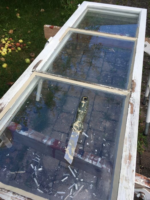

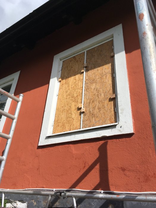

Plockat ner ett par fönsterbågar idag, dax och kitta lite.. bra om rutorna i spröjsen sitter kvar i vinter!
Fönster utan glas med falska bågar och OSB-skivor monterade i en röd husvägg.
... yes, våra ”fejkbågar” passade även i detta fönster!
Tjusigt hmmm.. eller nått haha
Två fönsterbågar med träramar och OSB-skivor istället för glas, framför en radiator.
Pippisarna älskar verkligen fönsterkittet.. trots att de får mat på annat håll! Blir nog vitpeppar där denna gång.. alltså inte i fågelmaten ;)

De där tillfälliga bågarna ser ju seriösa ut. Alldeles för bra för att fönsterrenoveringen ska gå snabbt. ;)
Snigla
Kanske ligger lite sanning i det någonstans.. om jag tänker tillbaka lite på vår senaste omkittning av en båge :p .. hur länge den "fejkbågen" fick sitta.. haha - det där med att bli "hemmablind" fungerar på sådana där fula saker också haha (tur jag inte målade den vit som jag tänkte från början.. då hade den väl suttit kvar än idag!)

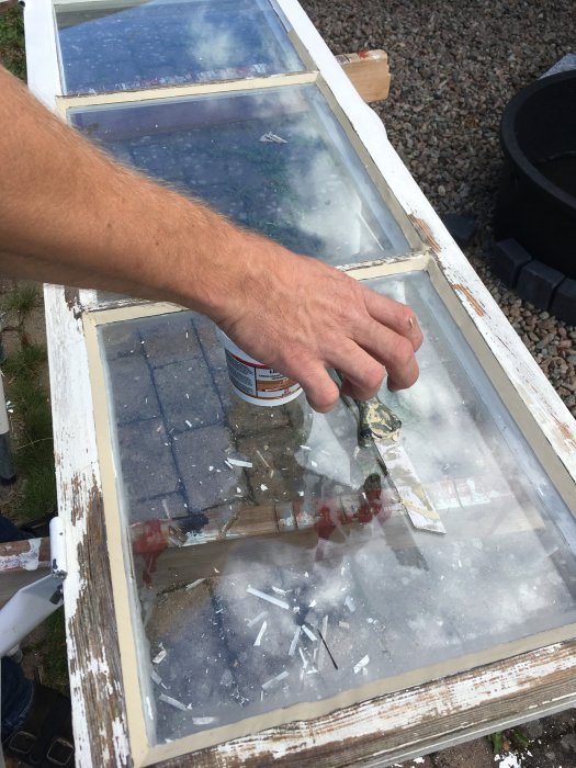

MEN.. nu är de iaf omkittade med linoljekitt och ska få ligga och torka ett par dagar (så de iaf blir lite "yttorra") innan vi målar på med linoljefärg :)
Person omkittar ett fönster med linoljekitt och förbereder för torkning innan målning.
Omkittade fönsterbågar ligger på gräsmatta redo att torka före målning med linoljefärg.

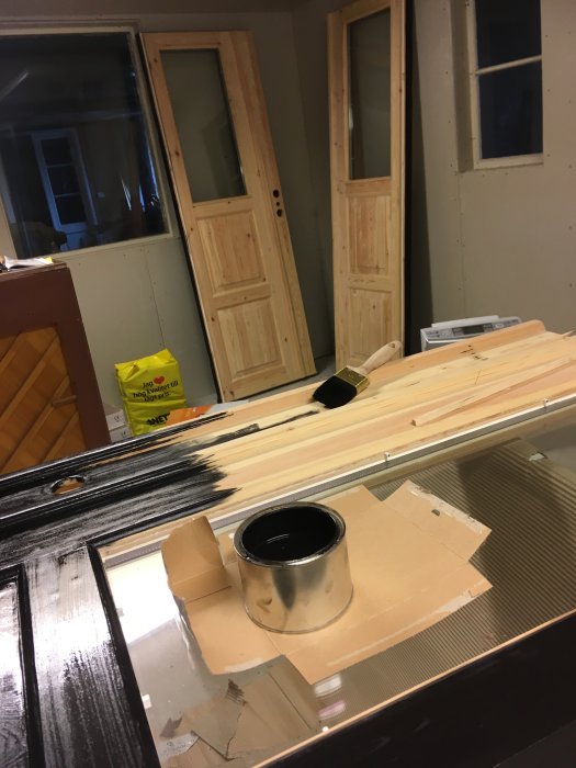

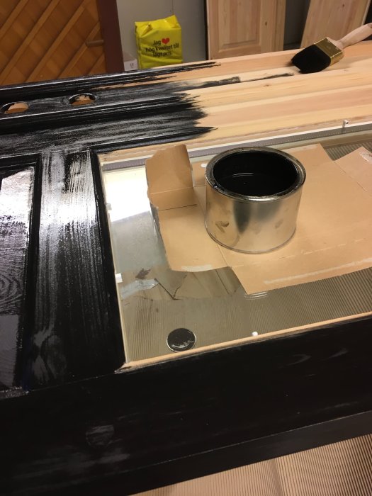

Vi har målat "utsidan" av de två sista dörrarna.. va.. sa ni nått? när vi köpte dörrarna? jaaaa jooo.. det var väl 3-4 år sedan. Host.. varför de inte är uppsatta? målade? jaa hmm.. "därför" ?
.. äh bara att erkänna - det blev helt enkelt aldrig av för vi prioriterade allt möjligt innan det snabba jobbet att måla en sida av dörrarna haha :geek:
Känns alltid lika fånigt i efterhand när man väl kommit sig för att göra nått!
Pardörr ett var målad för några år sedan, pardörr två har legat i garaget omålade sedan leverans (därför vi valde att köpa altandörren färdigmålad haha - vi insåg värdet i dessa pengar o tid..).
Men nu är de grundade med linolja/linoljefärg.. och till helgen målar vi på lager ett av färg!
Lager två var redan innan bestämt att vi ska måla på plats (även insidan.. som ska vara vit). Men har vi ett lager färg är de iaf lite skyddade till våren då vi kan måla nästa lager ute.. om nu dörrarna kommer på plats!
Ommålade pardörrar i trä och en påbörjad dörrmålning med svart linoljefärg i en verkstadsinredning.
En öppen burk med svart linoljefärg bredvid en delvis målad dörr liggandes på kartong.
Närbild av en nyligen grundmålad svart dörr liggande inomhus, tecken på långvarig förvaring synliga.

Smart. Jag har en del fönster att renovera också. Årstiden gör att man behöver stänga till. Fönsterparaplyer som hantverkarna använder är dyra. Om alla fönster bara har samma mått... Man kunde ju även göra ljusinsläpp (plexiglas) och kanske t.o.m gångjärn och fönsterhakar?
Snigla
Hehe, jo men då börjar det bli alldeles för tjusigt .. då är risken ännu större att det ”drar ut på tiden” i arbetet.. :)
Vi gjorde två fejkbågar som verkar passa hyggligt överallt (där vi testat hitills..). De hindrar att det blåser o regnar rakt in.. regnar det i flera dagar blir osb lite blöt, men det gör inget, rinner ju inte in liksom!
Har man haspar å gångjärn på exakt samma ställen funkar det nog bra och välja sådana.. vi valde klossar och tyvärr har de tagit i på nått fönster.. (så vi fick skruva bort hakarna på ramen..)
Men det är iaf bra och ha ett par sådana här bågar ståendes.. vi har väl 18 fönster som behöver översyn till o från hehe

Bara så ni vet, så har vi inte glömt av de där fönstren.. men tyvärr stod de på tork lite väl fuktigt (tydligen) så det var lite sisådär med yttorrheten på kittet! Okej - kändes inte torrt på något vis, någonstans..
Så nu är de inne i vardagsrummet istället .. sedan igår kväll (y)
.. så satsar vi på målning imorgon :) och förhoppningsvis målning två framåt söndag!
