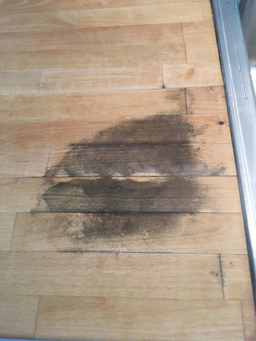

Jag brukar ha en vaxdux på träbänkskivan för att skydda den mot vatten vid diskning men det har tydligen råkat komma ner fukt under duken.
Vad ska jag göra nu? Försöka slipa ner eller köpa ny?
  • Träbänkskiva med vattenskador och mögel under diskbänk.
Bör kunna åtgärdas med slipning. Är skivan oljad eller lackad?
Den är oljad med Osmos hårdvaxolja.
Ser ut som det är blött där för det mesta med tanke på att skivan börjar spricka isär i limningen också.......Handlar nog knappast om lite fukt en enstaka gång......
Om den är behandlad med hårdvaxolja lär det vara 10 år sedan, minst. Den är helt torr, har spruckit i skarvarna och saknar ytskydd helt. Går såklart att slipa ner, men eftersom det börjat spricka i skarvarna hade jag bytt den. Skyddet på en bänkskiva behöver bättras på en gång om året typ, speciellt om det slabbas mycket med vatten.
Flyttade faktiskt in för 3 år sen. Den hade redan börjat spricka men jag oljade ändå in den en gång per år med hårdvaxolja så att den inte skulle spricka mer. Jag har ett diskställ på den och för att skydda den mot vatten täckte jag den med en vaxduk som tydligen inte var helt vattentät?
