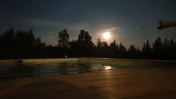

Familjen har varit sugen på pool länge, men kostnaden har varit ett hinder. Vi har hört om alla som pratar om hundratusentals kronor som man måste lägga ned.
I höstas bestämde jag mig för att det borde gå att bygga billigt om man gör allt själv och hittar rätt grejer, så jag började med att köpa en liner som blivit felbeställd, jag samlade på mig överbliven markduk och så vidare.
Nu är allt färdigt och jag kan konstatera att vi klarade oss på under 50 000kr för en pools på 7x3 meter, med en 9kw poolvärmepump och en cirkulationspump på 1000w Den är halvt nedgrävd eftersom vi stötte på berg på vägen. Hade egentligen velat ha den lite lägre, men att spränga så nära huset kändes så där.
Dyrast enskilda kostnaden var nog annars grävmaskinen med hydralhammare.
Det är en souterrängtomt förresten så på ovansidan är det bara ca 120mm högt från gräskanten till däcket och givetvis är förlängningskablarna bara provisoriska för att det skulle bli cirkulation på vattnet innan jag hunnit fixa anslutningen. Det krävdes ju att pumpen och värmepumpen går på två olika faser för att inte säkringarna skall gå.
Kanske ger detta lite inspiration till någon annan!
