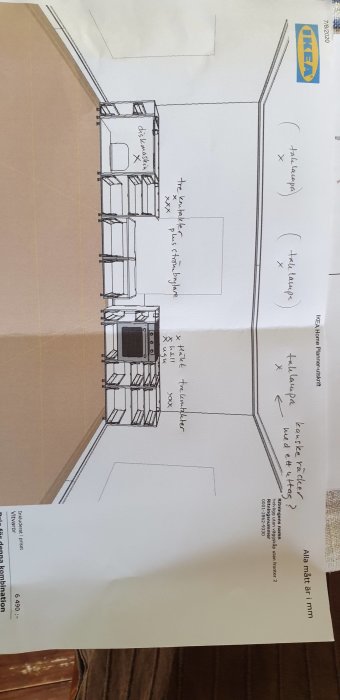

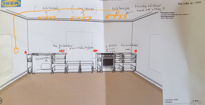

Det här var en intressant tråd. Hoppar in så här ett år senare med mina funderingar. Mitt planerade kök ska byggas i ett gammalt timmerhus utan reglar på insidan, så det finns inte utrymme för infälld el. Har inte tänkt ha överskåp, endast öppna hyllor, sp det blir inte belysning som vanligen sitter under skåp. Bifogar bild. Tacksam för tips på placering av eluttag. Har markerat mina egna tankar om uttag. Fick en offert från elektriker som behövde 3 dagar att ordna med elen. Är det rimligt?

Förslag: eluttag på väggen i varje kant. Och strömbrytare för all belysning på samma ställe
Sen lådorna ta fler mindre lådor jag har många 40cm fronter och dom används inte så effektivt så byt ut hälften av 40 mot 20cm som får plats med det mesta och överst dubbla 10cm lådor överallt
Sen är väggskåp sjukt praktiskt så ta en tanke kring det ändå. Köksfläkt?

Tack, bra tanke med strömbrytare på vänstea väggen. Jo fläkt har vi funderat på, likaså väggskåp, men det är lågt i tak. Vill ha det "luftigt" och brukar sällan använda fläkt. Öppnar fönstret istället.
