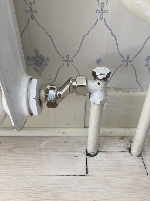

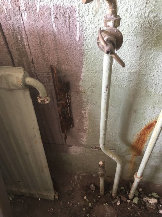

I elementen på bild har du en böj på men det ser ut som böjen är kvar på handvredet.
Ja, det ökar ju utbudet en del. Det enda jag funderar på är om det blir svårt att få rören att passa om avståndet till väggen är större. Speciellt det nedre som säkert inte vill böjas alltför mycket. Nån sorts excenterkoppling kanske? Och det borde isf att ha ett kortare för att få samma effekt, kanske halva längden?
Jag har inte inspekterat det trasiga elementet närmare. Tidigare ägaren har försökt laga det med nån ful hård massa och det är en kraftig utbuktning på mitten. Och vet inte varför de satt dit den extra böjen men de kanske försökt få på något annat element.

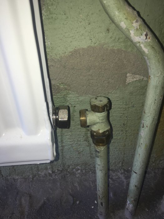

Uppdatering. Nu har jag fått hem elementet från Rinkaby och med mycket möda fått upp det på väggen. (Lättbetong, det slutade med gängstång och ankarmassa.) Jag tycker jag har mätt flera gånger men ändå stämmer det inte. Och trots att jag beställde hem olika kopplingar för säkerhets skull blev det ändå fel.
Det fattas en cm upp till böjen. Kan röret ha åkt ner i betongen lite? Vågar man lirka och dra? Finns det nån liten skarvkoppling?

Returkopplingen nertill fick jag inte ur mitt gamla element. Det var inte insex utan nåt annat skumt och det satt som berget. Beställde två olika nya. Den ena hette Nippel med mutter men det var M26 på muttern så det passar inte. Den andra heter radiatorkoppling 15RzM22 men är för kort. :-/
(Beställde även ny fin böj men även den hade M26 isf M22.)
Element monterat på vägg med rödkopplingar som inte passar optimalt, mot betongvägg.

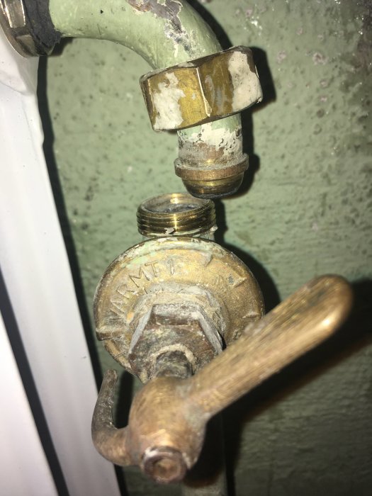

Det var ju bara att skjuta hela elementet lite åt höger så fick jag på den undre kopplingen. Den övre blir lite sned men det går att böja. Om det bara inte fattades nån cm på längden...
Närbild på en sned radiatoranslutning och ett vattenrör som behöver justeras.
Men kan också går att böja den sista biten. De är tåliga blårörs delar. Jag hade försökt böja/lyfta tillopps rör för att få på muttern.

Om du får hjälp av nån kan det vara bra om de lyfter på radiatorns andra sidan medan du försöker få på muttern.
Trrttsch
Wohoo, nu sitter det! Det ser lite småkrokigt ut efter mina krafttag men det är ett garage så det kvittar. Tack för hjälpen lostinsweden. :)
