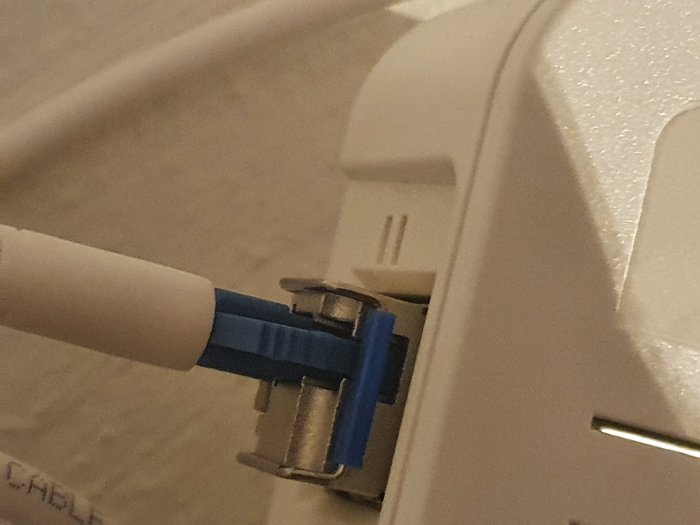

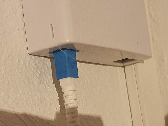

Jag är helt okunnig om kabeltyp här, men skulle vilja förlänga den kabeln som går mellan fiberboxen och mediakonvertern. https://www.direktronik.se/kunskapsbanken/natverk/flytta-fibern/ säger att det är SC LC som är vanligast, men vad har jag tro, tacksam för hjälp, om det nu syns på fotot.
Optisk fiberkabel med blå SC-kontakt ansluten till en vit mediakonverter eller fiberbox.
En vit fiberbox med en blå tejpad SC LC-kabel ansluten till underkanten.

Du har SC-LC

Tack, jag grottade omkring efter information idag, och kom också fram till det. Känner mig ännu säkrare nu när du verifierar det. Super och tack igen!

Lc = liten kontakt
Sc= stor kontakt
Apc = Grön
UPC = Blå
Du har alltså sc/upc - lc/upc

Och den äldre skruvkontakten FC=Fucking contact. ;)
