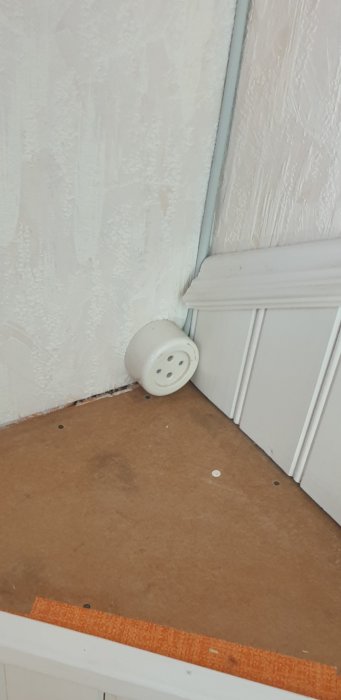

Kapar tråden och slänger in en egen bild. Vad tror ni? Har fått en "varning" här tidigare att detta kan vara en dödskulo, hade aldrig hört begreppet innan. Omöjligt att veta utan att öppna? Vit eluttaget på golvet nära en dörrkarm och vägg med textur, eventuell dödskulo.
Den du har där är samma som den nedre på TS bild dvs med PVC isolering. Inget problem med den om det som sagt inte spikas eller skadas på andra sätt utifrån. Beteckningen är EKR och lossar du locket på uttaget ser du troligtvis två trådar svart-blå eller svart-vit där med plastisolering.

Tack! Så det är med andra ord ingen fara att använda det som vilket uttag som helst? Vi har alltid samma lampa ikopplad där så vi "håller inte på" med det uttaget. Nåt man ska tänka på när man tapetserar om? Försöka tapetsera runt?
Byt uttag.
Dels för du då se att kabeln mår bra, men du bör byta till ett modernt uttag med försänkt brunn.
Det är inget särskilt där med att tapetsera mot om det vore någon annan kabel. Men att passa på att byta uttaget kan vara vettigt. Det är som du ser av typen utan brunn så stiften går att komma åt på stickproppen med den halvvägs i och givetvis då även utan petskydd. Sitter det otillgängligt är det kanske inte hela världen men något att tänka på vid tillfälle.

Får man sig en kyss om man kommer åt stickproppen halvvägs inne i uttaget? :rolleyes:
Ja.
