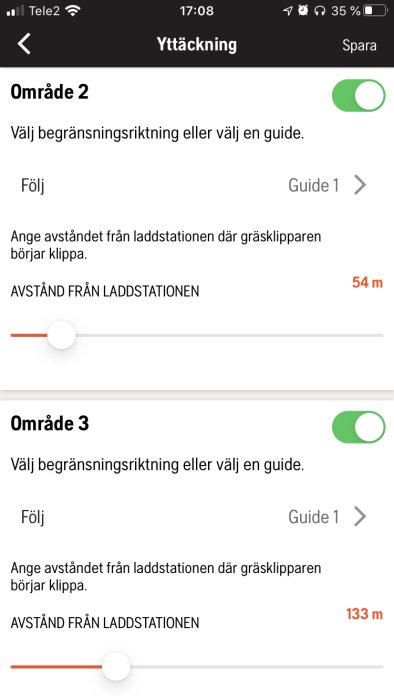

Om den följer guidekablarna ut eller inte, samt hur ofta, ställer du in på klipparen. Säg att den var tredje gång ska följa guide ett, var tredje guide två och var tredje starta vid laddaren. Då kör den inte 1-2-3-1-2-3 osv., utan varje start är det 33 % chans för respektive alternativ.
Så mest troligt spelar slumpen dig ett spratt. Studera den lite mer över tid så stabiliseras nog mönstret.
Såhär ser startmönstret ut för min klippare ut. De procent som inte är utfördelade startar den vid laddaren (område 1 var från början start vid laddaren, men när jag förstod att det inte behövdes nollade jag det utan att döpa om de andra).
Skärmdump av en gräsklippares appinställningar med olika zoner och deras klippfrekvens i procent.
Inställningsskärm för robotgräsklippares startmönster med avståndsjustering för område 2 och 3.

Den styrning som du beskriver kan inte vara aktiverad då GPSn är på.
Ändå tycks min klippare tidigare ha följt ett visst mönster.
Om GPSn inte klarar min tomt så får jsg testa att låta den följa guidekablarna istället.
Ah, då läste jag dåligt och kunde för lite. Tror dock som de andra att det finns stor chans att det reder sig med tiden när den börjar hitta.
