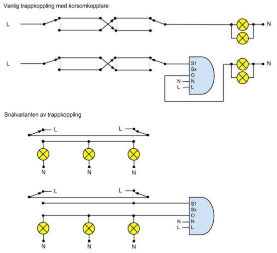

jag är ute efter samma funktion som idag fast med app om man säger så.
om det finns två brytare till samma lampor, behöver jag då två puckar eller räcker det med en
Två brytare till samma lampor innebär trappkoppling. Det räcker med en puck, men det gäller att kunna placera den på rätt ställe för att undvika omkopplingar, dvs i den dosa där du har tillgång till tändtråden. Här är ett fiktivt exempel:
Schematiska diagram av vanlig trappkoppling och snålvariant för elinstallation med belysning och brytare.

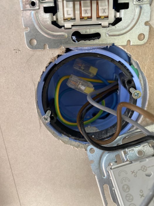

K kjork skrev:
Hur hade en elektriker kopplat in denna?
Finns det inte en neutralledare (N) i dosan, så går det inte att koppla in Plejd:en utan att en sådan dras farm.
Typiskt.
här då?
  • En öppen eluttagsdosa med eltrådar och en ABB strömbrytare under installation.
  • Elektrisk dosa i vägg med öppen kabeldragning och ej anslutna kablar i en byggmiljö.
K kjork skrev:
Typiskt.
här då?
Ja det kan vara så att blå ledare i dosan är N.
Man drar inte fram N till en brytare. Den fyller ingen funktion där.
Sedan ser det ut som en trappkoppling vilken komplicerar inkopplingen av Plejd. Schema på ett inkopplingsexempel finns längre upp i tråden.
Är det mycket arbete för att dra fram nollan?
