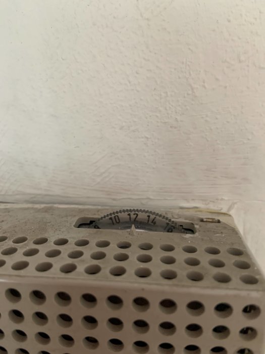

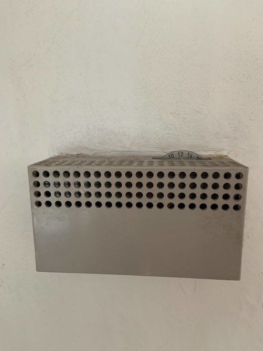

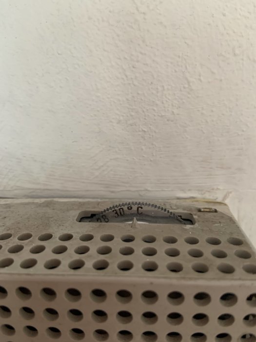

Vi har köpt ett hus som är byggt 1973, på väggen i vardagsrummet sitter en grå dosa med ratt för gradantal. När man rullar på ”ratten” så klickar det till vid 24 grader. Någon som vet vad detta är? Är det säkert att ta bort den? Tidiga ägare vet inte heller vad det är och har låtit den sitta kvar men jag vill gärna ta bort denna fula sak . 32ED0E33-83EF-4112-97DC-BFD44A070B10.jpeg
En termostat. Lär ha styrt något element eller uppvärmingssystem.
Sannolikt har det tidigare styrt cirkulationspumpen av och på beroende på vilken inomhustemperatur som man vill ha. Man behöver titta i pannrummet och se om något fortfarande är inkopplat eller ligger ström på innan man tar bort den.
Jessica Thasi och 1 till
I mitt hus byggt 1960 satt en liknande termostat i hallen och styrde cirkulationspumpen till/från.
När det bytades till fjärrvärme kunde jag nyttja kablarna 2st till en rumstempgivare med fjärrstyrning av värmen. Den fungerar perfekt året runt håller precis 21˚ i huset.
